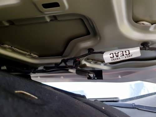

Wusste bis gerade nicht das der Focus beheizte Wischwasserdüsen haben soll.
Kenne das nur von Mercedes, da ist der Wassertank beheizt.
Nur Düsen kann ja auch nichts nützen wenn das Wasser davor gefroren ist.

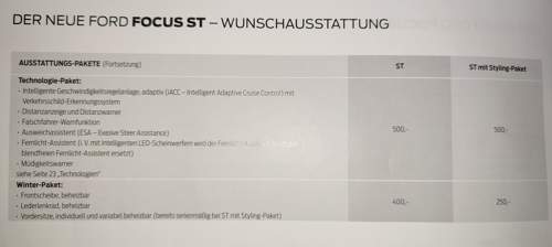

Heizbare Düsen machen eigentlich viele Hersteller. Hintergrund ist das das Ethanol (Frostschutz) an den Düsen schnell verdampft und die Düsen dann trotzdem einfrieren. Ohne ausreichenden Frostschutz funktioniert es natürlich nicht.
Die Heizdüsen gab es mit der Sitzheizung und der heizbaren Windschutzscheibe als Winterpaket.
@goenny schrieb am 28. August 2022 um 16:13:45 Uhr:
Danke, wusste ich nicht, obwohl ich die dann auch hätte.
Sorry, aber beheizte Düsen wären mir komplett neu... Und ich habe das Winterpaket
Von der Fahrerseite kommt die Stromversorgung und von der Beifahrerseite das Wasser für die Wischwasserdüsen.
Es gab sie, ich habe zumindest keine trotz Winterpaket usw und sind auch nicht aufgeführt in den Preislisten ende 2019 Anfang 2020
https://www.motor-talk.de/.../...asserduesen-eingefroren-t6992221.html
Evtl mit der SRA entfallen ?

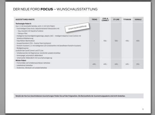

In meiner Preisliste vom 12.04.19 für den ST sind beim Winterpaket nur die beheizte WSS, das Lenkrad und die beheizten Vordersitze vermerkt.
Kann mich aber noch vage dran erinnern, daß bei meinem MK5 Escort mit Winterpaket die Düsen beheizt waren.
ciao Maris
In der Preisliste von 04.05.18 sind sie drinn.
205458
Dann hat man die Düsen wie so vieles auch weggespart.
ciao Maris
Focus-winterpaket
Dann müsste Meiner diese noch haben. Ist von 11.18...
Muss ich morgen schauen. Das wär ja lustig 🙂
