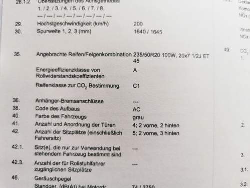

Also eingetragen sind bei mir in der Homura-Ausstattung nur die 20 Zoll Felgen.
Kann dann @schilly bestätigen, dass bei ihm auch 18 zoll Felgen eingetragen sind? Sonst wäre doch nochmal ein Blick auf die Bremsscheiben bzw. Bremsengröße interessant, ob solche auch draufpassen.

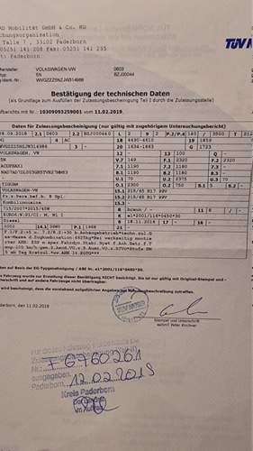

Da sich die verschiedenen Versionen ja nur in der Ausstattung, nicht aber in der Leistung unterscheiden ist das kein Problem. Auch bei anderen Modellen ist das oftmals so. Die fahrbaren Felgen/Reifengröße steht ja nicht nur im Fahrzeugschein. Dort steht nur noch eine drin, sondern in der COC. Bei meinem Tiguan sind werkseitig 255/40 R20 als Sommerreifen drauf. Als Winterreifen fahre ich die kleinste fahrbare Größe 215/65 R17. Viele schauen gar nicht in die COC. Mazda würde sie ja nicht ohne Hinweis als Winterreifen anbieten wenn sie nicht auf allen CX60 fahrbar wären und sie sind ja nicht mal schmaler. Beide Zollgrößen sind 235er in der Breite.

REIFENGRÖßE
[Ich bekomme ihn ja erst am Dienstag und wenn ich sie nicht fahren dürfte hätte sie mein Händler, der zu den 4 besten in Deutschland gekürt wurde, nicht bestellt. Es kann aber wie gesagt jeder in der COC nachschauen. Bitte nicht nur im Fahrzeugschein. Bzw zulasdungsbescheinigung Teil 1. Ich hab mal die COC vom Tiguan angehängt. Dort sieht man das als kleinste Reifengröße die 215/65 R17 eingetragen sind. In der Zulassungsbescheinigung Teil 1 steht nur der 255/40R20 drin. Aber jeder Reifenhändler und vernünftige Händler wird dir das bestätigen bzw. Sagen welche Reifengröße du fahren darfst.

COC
Hab ich gerade gelesen
Update
Also in der COC steht beim Homura nur die 20 Zoll-Variante drin
Img-20221126
Hier noch die ECE von meinen 18 Zoll Rädern, in der der Hinweis enthalten ist, dass die Kombination nur bei serienmäßige Freigabe verwendet werden darf. Ich checks nicht mehr....Wenn bei der Prime Lime standardmäßig 18 Zoll gefahren wird, warum steht die Größe dann nicht in der COC?

Nee, biste eben nicht. Die Reifenkombination muss irgendwo angegeben sein, am besten in der COC.
Sonst könntest Du ja jede Mazda Felge und Größe fahren, denn Original sind die alle.
Ich tippe eher drauf, dass die zwar ohne Probleme fahrbar sind, Mazda es aber beim COC- Zertifikat schlichtweg einfach verpennt hat bei allen Ausstattungslinien auch alle Felgengrößen mit anzugeben und jeweils nur die verbaute Größe mit angegeben hat. Könnte bei ner Polizeikontrolle Probleme bringen, wenn die Rennleitung sich die Unterlagen genau anschaut.
