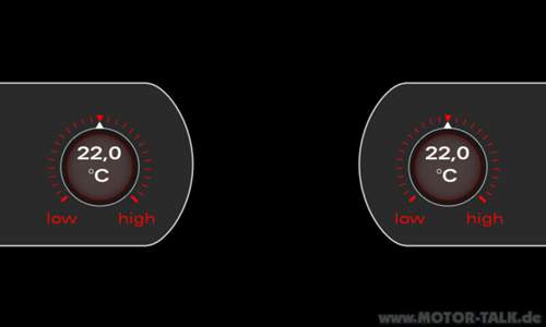

Wenn man was an der Klima einstellt, kommt im MMI ein "Klima-Bildschirm" mit Regler. Die neueren Audi blenden für sowas einen kleinen Regler an der rechten oder linken Seite des Monitors ein, z.B. über die Navi-Karte. Kann ich das auch einstellen/bekommen?
Die neueren tun das, Deiner leider nicht.

Klimaeinblendung geht nicht (schade...)
Wenn die Anzeige stört, dann kann man sie z.B. per VCDS deaktivieren oder verkürzen, aber leider nicht direkt über das MMI.
