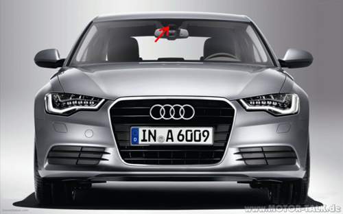

Ja, aber wie erkennt man es ob es vorhanden ist? Die Kamera muss ja auch irgendwo sitzen... Vermutlich gleich wie bei BMW neben dem Regensensor? Hat denn keiner hier das Ding bei seinen A6 geordert :confused:
Die Kamera befindet sich m.E. hinter dem Innenspiegel (siehe Foto)
Gruß Olli

Nein. Diese untere Kamera ist für Fernlichtassistent... Die obere ist die richtige...
Auszug aus meinem Blog:
1. Steuergerät für Bildverarbeitungssystem J851 - verbaut bei:
- ACC Stop & Go
- Verkehrszeichenerkennung (Tempolimitanzeige)
Einbauort: Das Steuergerät für Bildverarbeitung J851 befindet sich im Fußraum vor dem Beifahrersitz im Fahrzeugboden. Es ist an einen Halter geschraubt, der wiederum mit der Karosserie verschraubt ist.
2. Steuergerät für Kamera J852 - verbaut bei:
- ACC Stop & Go
- Spurhalteassistent (Audi Lane Assist)
- Gleitende Leuchtweite
Einbauort: Die grössere (obere) Kamera + STGs über dem Spiegel... Siehe Bilder im Anhang...

Ah ok, dann isses die Kamera, die in diesem Dreieck über dem Regensensor sitzt?
Das war mir gerade nicht klar, welche Kamera, wo sitzt.
Gruß Olli
