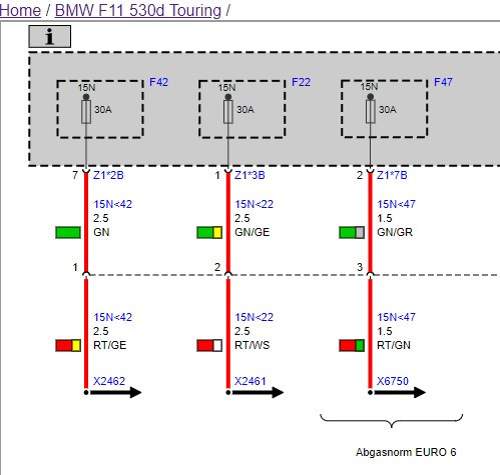

Hi. Ich würde gern mein Ambiente über einen „Stromdieb“, wo man oben die Sicherung reinsteckt, anschließen. Welcher Steckplatz in welchem Sicherungskasten wäre dafür am besten geeignet?
Licht sollte beim entriegeln an gehen, Dauer an bleiben und beim verriegeln aus gehen.
Stromdieb

Sicherungen...die Frage ist was du machen willst. Es gibt die geschaltete Klemme 30, es gibt Dauerstrom und es gibt eine schwache Klemme 15.

Hinten komm ich als Laie erst recht nicht ran. :-/ Was bedeutet geschaltete Klemme 30, kannst du die 3 Arten von Klemmen kurz erläutern? Wie gesagt, sind nur LEDs und sollen eigentlich an sein, wie das Radio oder die Standlichtringe. So in der Art.
Kemme 30 > Dauerplus
Klemme 30B > Startet mit entriegeln durch Ferbedienung, Türkontakt etc. Wird nach einer gewisen Zeit nach dem absperren des Autos oder anderen Zuständen über verschiedene Nachlaufzeiten abgeschaltet.
Klemme 30F > Dauerplus, wird auch im Fehlerfall oder vor erreichen der Startfähigkeitsgrenze abgeschaltet.
Klemme 15 > geht mit Zündung EIN/AUS
Klemme 15N > Schaltet über Klemme 15 mit 5s Nachlaufzeit

Ok dann für den Herrn Oberschlau @basti313 der wohl keine Schaltpläne lesen kann, Klemme 15N ist auf F43, F44, F45, F46, F47, F48.
Klemme 15N schaltet über Zündung EIN und AUS mit 5s Verzögerung.
Abgesichert ist das Relais für 15N übrigens mit 100A, das scheint für dich ja aber irgendwie zu schwach zu sein.;)
Dir ist klar, dass das jeweils ein Miniatur Printrelais ist welches die 15N vorne und hinten schaltet? 5A, wenn du Glück hast 7A. Vorne auch noch recht belegt, die von dir genannten Sicherungen würde ich nie nehmen, sondern wenn dann hinten.
Ob das nun ein fest verlötetes Relais oder ein steckbares Relais ist hat doch überhaupt keine Aussagekraft über die Strombelastbarkeit. Die Belastbarkeit des Relais von nur 5-7A wäre eine totale Design und Planungskatastrophe.
Ein Teilauszug vom Schaltplan, dort 3x 30A über Leitungen von 2x 2,5mm2 und 1x1,5mm2 sind eine Ansage.
Letztlich kann man auch die "Kirche im Dorf lassen", es geht um LED Lichtleisten und nicht um Suchscheinwerfer mit mehreren 100W.
