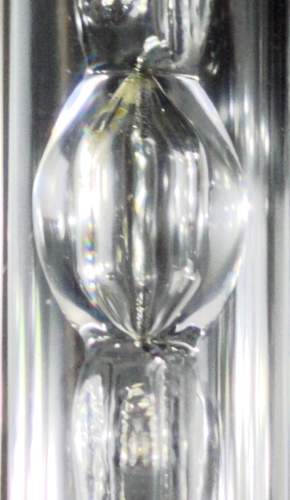

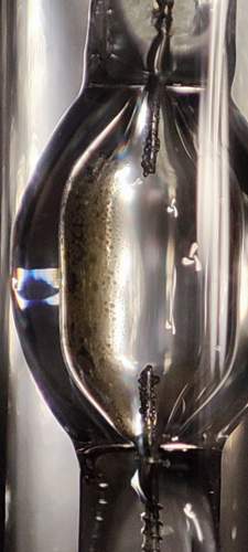

Habe auf Amazon zum Black Friday 2x Osram night breaker laser bestellt. Heute sind die Brenner angekommen und nun bin ich mir nicht sicher ob es so sein soll.
Habe die Verpackung noch nicht aufgemacht. Siegel scheint in Ordnung zu sein. Mir sind aber durch die Verpackung merkwürdige Ablagerungen auf beiden Brenner aufgefallen. Ich bin nicht vom Fach um es beurteilen zu können. Habe versucht so gut wies geht durch die Verpackung Bilder zu machen. Der einer weist mehr Ablagerungen auf als der andere. Was mein ihr?

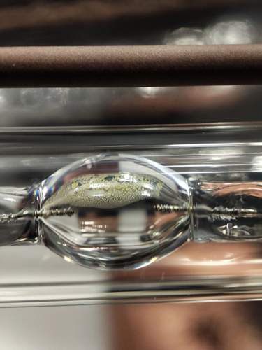

Bin nicht sicher.
Kann aber sein, dass das eine Flüssigkeit ist, die zu Gas wird, wenn der Brenner aktiviert wird.
Und die dann, ähnlich wie Halogen-Gas bei Glühbirnen, katalytisch wirkt und die verdampften Elektronen-Bestandteile wieder zurück führt.

Das „Pulver“ oder die Krümel sind im kalten Zustand zu sehen, im Betrieb sind die sichtbaren Stoffe gasförmig. Das sind u. a. Stoffe, (Metallhalogeniede) die u. a. die Lichtfarbe beeinflussen. Zudem schützen sie die Elektroden des Brenners vor zu schnellem Abbrand schützen.
Produktionsfehler schließe ich mal nicht aus, du kannst aber im Shop andere Brenner vergleichen und wirst auch dort im kalten Zustand „Pulver“ drin sehen.

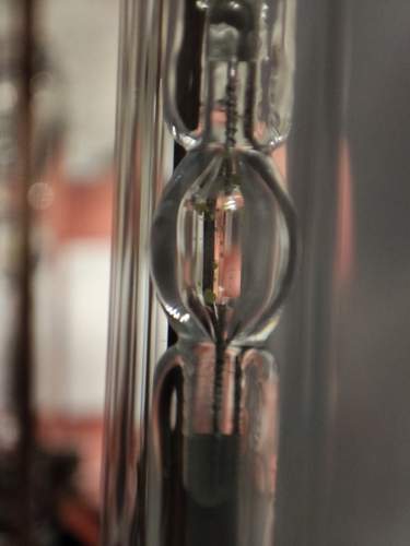

Habe meine gerade ausgepackt, da ist nix von solchen Ablagerung zu sehen.
Mal sehen ob ich durch die Packung auch solche Bilder raus bekomme.
