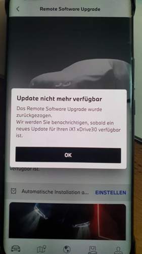

Heute der Hinweis in der "MyBMW" App: Update nicht mehr verfügbar?

BMW hat das Update 11/2024.40 zurück gezogen.
Jetzt also immer noch den Softwarestand 11/2024.27.

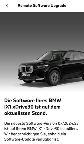

Meiner sagt mir seltsamerweise 07/2024.55 sei das aktuellste!

@x5 france schrieb am 2. Februar 2025 um 07:36:39 Uhr:
Genau wie bei mir.
Darum habe ich den Eindruck, das es zurück gezogen wurde.
Jedenfalls die OTA-Version ( wenn es denn so eine gibt)
