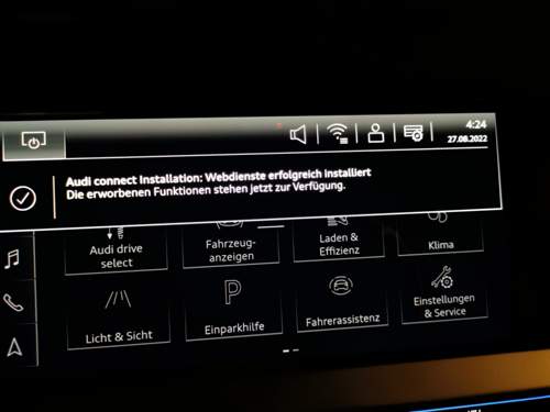

habe Mitte August die neue SW 3620 bekommen, danach musste ich alles neu einstellen
Nutzer u.s.w. War hocherfreut, durch Zufall gemerkt, Android Auto ging kabellos!!!
2 Tage auch problemlos, dann hat das MMI von sich einen Reset gemacht alles dunkel,
MMI geht es wieder.
Aber mein Android Auto leider genau wie vorher nur mit Kabel !!
Es kommt eine Fehlermeldung , "Installationsfehler Audi Connect" bitte Support anrufen,

Ausfälle und Fehlermeldungen gibt es Täglich, bei mir haben sich an einem Tag 16x die Connect Dienste neu installiert.

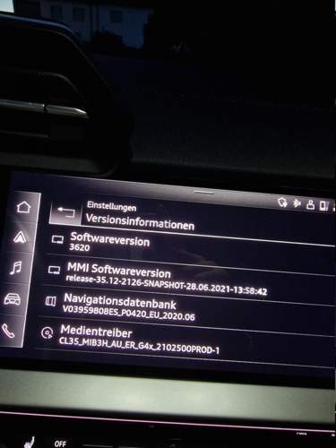

Ich hatte meinen Wagen letztens in der Werkstatt, dabei wurde u.a. das neue Softwareupdate auf 3620 drauf gemacht. Gerade eben ist mir aufgefallen, dass seitdem jetzt auch Android auto wireless geht ??
@Trysupe schrieb am 27. September 2022 um 19:52:08 Uhr:
Das 3620 ist Aber nicht für den TFSI40e, da gibt's noch keine neue Software.
Navi-Datenbank noch 2020.06?
Da funktionieren wohl die OTA-Updates nicht richtig.

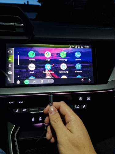

Nachdem bei mir das kabellose Android Auto auch nicht funktionierte haben sie mir die 3620 aufgespielt. Danach ging es auch , nur wie ich kurz drauf feststellte nicht immer. Mal verbindet es sich und manchmal nicht . Es scheint an der Bluetooth Verbindung zu liegen, denn immer wenn es sich nicht verbindet hilft bei mir das BT im MMI auszuschalten und wieder einzuschalten ((sichtbar). Danach dauert es kurz und es verbindet sich.
Und das mit den Connect Diensten ( mal erfolgreich installiert, dann mal wieder Fehler bei der Installation ) hab ich gelernt zu ignorieren, auch wenn es nicht so sein dürfte, da unabhängig davon ob ja oder nein alles bei mir funktioniert.
@gispi97 schrieb am 28. September 2022 um 06:28:51 Uhr:
Funktioniet übrigens auch genau so gut, wenn du Bluetooth am Handy aus und wieder an machst.
Mir ist aufgefallen, dass er trotzdem eine Bleutooth Verbindung aufbaut, aber eben nur die zum Telefonieren/Medien. Muss also definitiv was an der Android Auto Implementation im Auto sein.
@Tschippel schrieb am 27. September 2022 um 20:16:18 Uhr:
Lies doch mal weiter oben...Doch!
