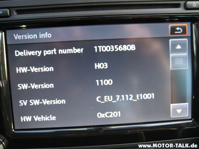

War gestern beim 30.000km VW Service und habe gefragt ob es auch ein Update fürs RNS510 gäbe, da das Adressen via SD-Karte (NAV Companion) bei meinem nicht ging. Er schaute nach und sagte das ein Update da wäre. Also wurde es auch eingspielt. Das ganze dauerte ca. 1 Stunde.
Verbesserungen:
- Lautstärkeregelung wird jetzt dezent am Untern Bildschirmrand angezeigt.
- BT-Audio (Bluetooth Audio) Funktion aktivierbar.
- AV-Ausgang Funktion aktivierbar.
- Uhranzeige aktivierbar. Wird dann bei Radio, Media und Navi angezeigt.
- Neue Fader- und Balanceanzeige (Grafisch)
- Bildschirmbeleuchtung individuell einstellbar.
- Die Reaktionsgeschwindigkeit ist schneller geworden
- Adressen via SD-Karte (NAV Companion) Import

http://img134.imageshack.us/img134/5404/v1100.jpgHabe wie vom andreas beschrieben Reset gemacht....
Uhr laut MFA+ auf 12h gestellt... ( bei meinem 510 steht nichts mit Uhrzeit )
dann wieder CD rein... gleiche Meldung...Meine Daten:
1T0035680A
H04
1000
Vielleicht hilft noch das RNS auf die Werkseinstellungen im Setupmenü zu stellen.
Aber danach sind halt alle gespeicherten Adressen weg und die Radiosender ebenso.
Das im Setupmenü keine Zeit angezeigt wird hab ich auch so. Mal steht Sie da mal nicht.
Andreas
nop.... geht imma noch net...
Uhr auf AM und PM in der MFA+
510 Reset und Werkseinstellung....

Hallo wenn das update troz allen nicht starten möchte nach der 12h uhr umstellungmüsst hr folgendes machen einfach zündung auslassen dann gehts aber achtung auf eine volle Batt. achten !
MFG
habe das jetzt hier jetzt verfolgt und bin heute wie beschrieben vorgegangen! Doch nach mehrmaligen einlegen der 1100 SW CD/DVD erscheint keinerlei Meldung und es tut sich auch nach ner halben Stunde nichts!?
Ich habe die Downloaddatei bzw. das nrg File einmal auf CD und auch auf DVD via Nero gebrannt - doch keine der Version will bei meine RNS laufen.
Was mache ich falsch? Habe die A Version (1TO 035 680 A) und auch das Hidden Menü funzt.

Hast es aber schon als Image gebrannt? 😉
Oder nur die die nrg auf die CD gezogen? 🙂

Ich habe direkt die nrg File angeklickt und vom sich öffnenden Nerofenster aus gebrannt - also nicht mit Burnig Room per Drag&Drop!
Und das 1mal auf DVD und 1mal auf CD - beide funktionieren nicht.
Werde es morgen dann noch mal versuchen - DVD Rohlinge habe ich nun nicht mehr aber auf CD gebrannt sollte es doch auch funktionieren - oder?
Original geschrieben von caoscasi
@Andreas1985Ich habe direkt die nrg File angeklickt und vom sich öffnenden Nerofenster aus gebrannt - also nicht mit Burnig Room per Drag&Drop!
Und das 1mal auf DVD und 1mal auf CD - beide funktionieren nicht.Werde es morgen dann noch mal versuchen - DVD Rohlinge habe ich nun nicht mehr aber auf CD gebrannt sollte es doch auch funktionieren - oder?
Hatte es auch auf CD gebrannt, Speed war 16 fach und ein Verbatim Rohling von Lidl.

das nrg kann man nur als einzelnes File auf DVD brennen
somit haste es also falsch gemacht genau wie der Kollege weiter oben im "Fred"
