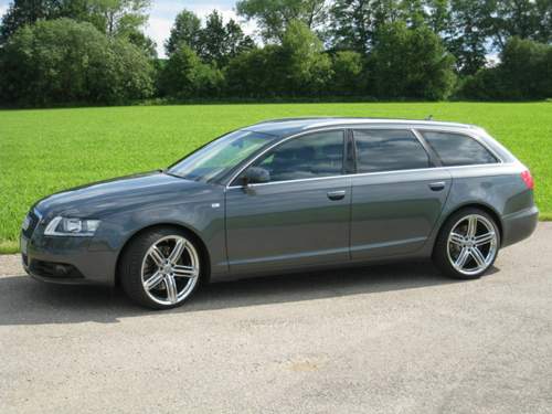

passen die neuen RS6 Felgen auch auf die normalen 4f ohne (!) Karosserie-arbeiten? So viel ich in Erfahrung bringen konnte haben die RS 6 Felgen eine ET von 36.
Hat sich jemand die neuen RS6 Felgen schon mal auf seinen "normalen" 4f geschraubt?

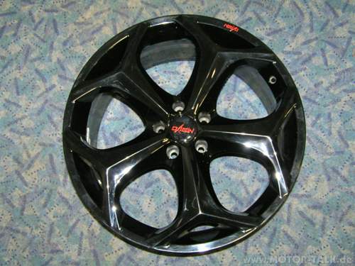

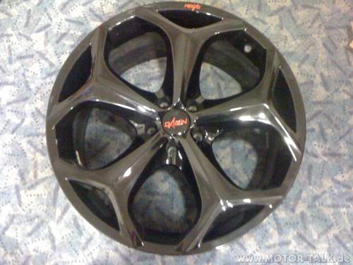

Also falls noch jemand 20"er sucht. Ich hab nen Satz Oxigin black limited zu verkaufen

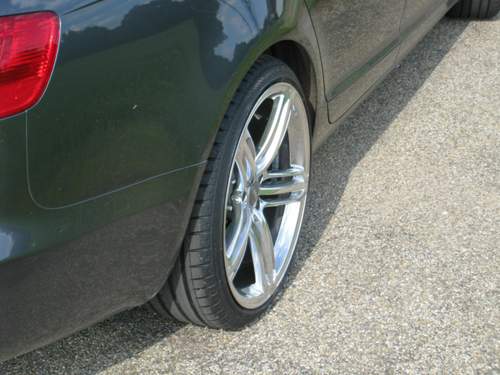

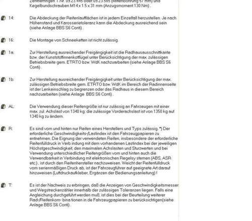

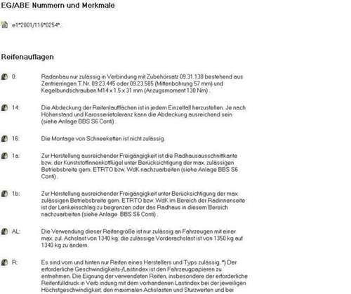

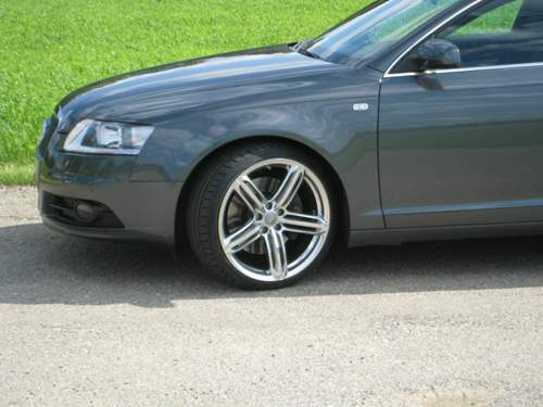

ich hab auch die original RS6 Felgen 20 x 9,5 drauf mit Conti Reifen 265/30/20 geht ohne Problme. Wird eingetragen und ohne Arbeiten an den Kotflügeln.....
Es gibt beim Tüv ein Vergleichsgutachten in dem die Dinger schon mal eingetragen wurden.
Du brauchst dann nur noch ein Traglastbescheinigung für die Felge und einen Montierbarkeitsnachweis für den Reifen.......
Was hast du für einen Reifen drauf?
@saimax
was ist das für ein gutachten?
und ohne nacharbeit? hast du ne limo oder avant? mit oder ohne noveau regulierung?
bitte um fotos vom auto.
Avant, mit ASS
Img-4058
Img-4058
Img-4067
Auflagen für 265/30R20 auf 9,5Jx20 ET36
Müssen alle eingehalten werden, zudem Montierbarkeitsnachweis von Reifen auf Felge
Vergleichsgutachten von Tüv siehe Fotos
Seite1
Seite2
