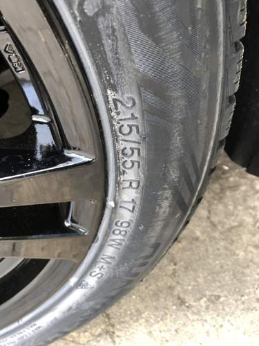

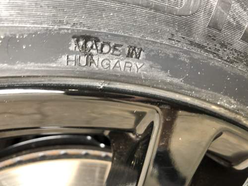

Hello,
ich habe heute meinen Kona abgeholt mit den neuen Reifen und Felgen.
Ich bin grundsätzlich zufrieden und enttäuscht zu gleich, da die Reifen aussehen wie Sau!
Vermutlich ist das Montagepaste oder sowas, jedenfalls lässt sich der Kram nur mühsam mit dem nassen Finger abrubbeln - allerdings auch nur auf glatten Stellen.
Der Reifen sieht eher hellgrau als schwarz aus, was gerade in Kombi mit den schwarzen Felgen nicht so geplant war.
Meine Fragen (siehe Fotos):
- Ist das so Standard, bei neuen Reifen/Felgen ? (wurden separat gekauft und montiert)
- Soll ich das so hinnehmen?
- und am aller wichtigsten: Wie bekomme ich den Kram am besten weg? Mit Finger und oder Bürste würde ich Stunde brauchen ..
Danke

Sei froh, dass die Reifen so aussehen. Dann hat der Monteur wenigstens nicht mit Montagepaste gespart und der Reifen ist satt hinter den Hump geflutscht, läuft also korrekt rund.
Die meisten sind so geizig mit den Gleitmittel und halten zusätzlich den Setzdruck von 3,5 bar nicht ein, dass die Reifen sich nicht richtig setzen und anschließend auf der Felge eiern.
Setzdruck von 3,5 bar?
Wenn das überhaupt für PKW Reifen zutrifft dann sicher nur für wenige Größen.
Nö, der darf sogar noch darüber liegen, aber der Spring-Druck sollte geringer sein.
So wie Gummihoeker sieht das Continental auch - vorausgesetzt, es wird mit deutscher Luft gearbeitet. Mit japanischer Luft sind die Druckgrenzen niedriger.
https://www.continental-reifen.de/.../...erheitshinweise-reifenmontage
Die Tabelle ist anscheinend nicht aktuell.....
Die PKW Montagemaschinen in Deutschland sind alle auf max. 3,5 Bar Fülleinrichtung begrenzt worden !
Es gab am Anfang viele Kundenreklamationen ....
VG S.BOB
Die Empfehlung den Setzdruck von vier bar nicht zu überschreiten, schließt ja mit ein, dass der Pumpautomat rechtzeitig seine Tätigkeit einstellt.
