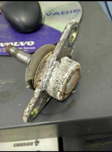

Naja, in den 14 Jahren hatte ich mit den HD Teilen nur einmal bei einer Koppelstange Probleme.
Ansonsten haben die Querlenker, Koppelstangen, Traggelenke etc. immer mindestens die 4 Jahre gehalten. Bei beiden P2xx. Und bei mir sind vier Jahre nicht ganz 200000km.
Problem war dann später immer die Demontage. Nach der Laufzeit ging keine Schraube mehr... 😉.
Seit 2 Jahren habe ich nun die "Probleme" nicht mehr, da der neue diesbezüglich ja nun deutlich besser ist.
Aber bis Anfang 2018 konnte ich über Meyle nicht meckern.
Anbei mal ein Foto von einem Traggelenk nach knapp 200000km. Der Mech hatte echt Spaß 😉
