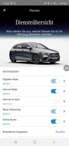

Moin allerseits.....

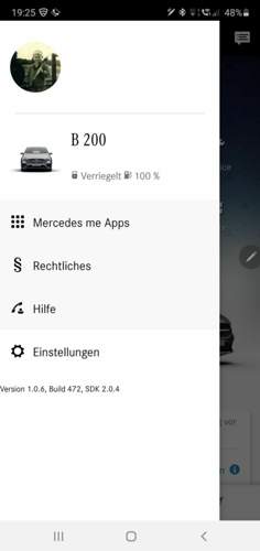

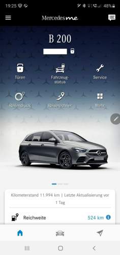

ich habe gestern nach Update auf ...06 mal Sreenshots vom Handy der "Neuen" me-APP gemacht. Es fehlt einfach die Fernsteuerung für die Fenster und Schiebedach. Warum? Weiss jemand mehr?
Ich freue mich auf Eure Antworten!

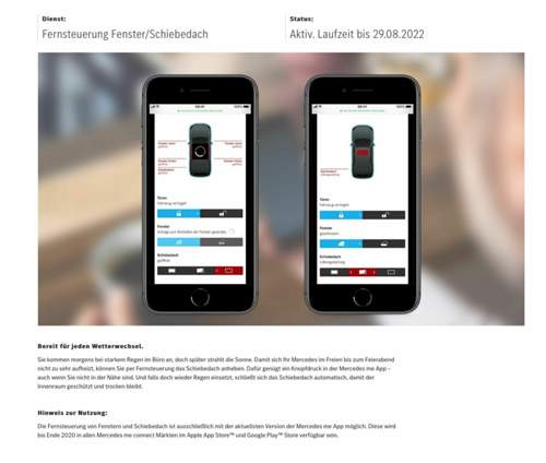

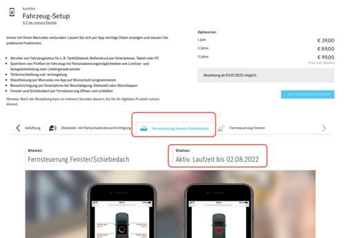

Schau mal in den Mercedes Store und dort unter Fahrzeug-Setup ob die Funktion aktiviert ist. Dorst steht auch die Laufzeit für diesen Dienst (siehe beigefügtes Bild).
Schiebedach

Moin....

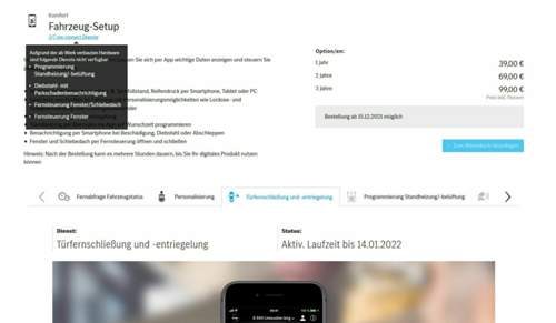

@hmm1967: Danke für den Ratschlag. Habe "laaaange" gesucht und gefunden. Siehe Bild unten. So sind es doch die vielen kleinen Unterschiede, wenn man denkt die "B-Klasse 147" ist gleich.
Nun habe ich -"Pech gehabt"-
Danke für die Anteilnahme
Durch zufall oben links mit der Maus rübergefahren.
Screenshot-20200428-shop
@B200neu schrieb am 28. April 2020 um 15:23:49 Uhr:
Moin....
Ja, das sieht nicht gut aus. Auch deine Fenster lassen sich nicht steuern.

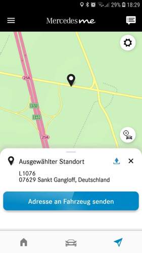

Wenigstens geht jetzt das Ziel senden aus der App-Karte heraus ans Auto

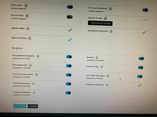

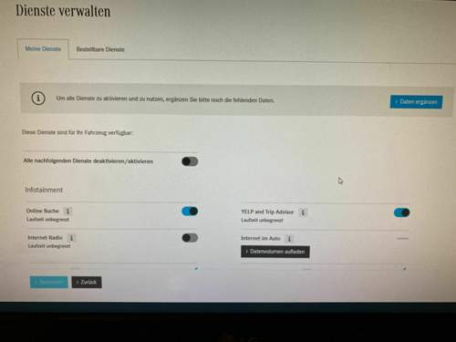

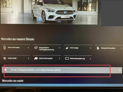

Wie kommt man denn auf die Seite?
Ich habe es jetzt mit Chrome und Firefox geöffnet aber bei mir sieht das alles anders aus (siehe Bilder).
Wenn ich auf der M.me-Startseite auf den grauen Balken klicke, werden die Dienste ähnlich wie in der neuen App aufgelistet.
Danke im Voraus!

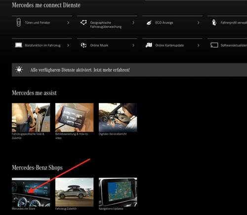

Über den mercedes.me Store (siehe beigefügtes Bild)
Screenshot-2020-02-10-at-20-48
Vielen Dank hmm1967 für die schnelle Antwort!
Jetzt müsste man nur wissen, welche Hardware aber Werk nicht eingebaut wurde.
Das ist aber anscheinend schwierig herauszufinden. Es geht am Ende aber um die Head Unit Hermes 1.5, die mit dem Änderungsjahr 18/2 verbaut wurde. Dafür sind folgenden Codes zwingend erforderlich:
08U - (Vollrüstung) Fahrzeug-Setup
059 - Änderungsjahr
809 - Technische Änderungen
Code 08U ist laut dem Blog Serienausstattung. Nur wer die letzten beiden Codes hat, hat das Änderungsjahr 18/2. Bei mir fehlt leider Code 809.
ÄJ 18/2 ist übrigens nicht das Jahr und der Monat der Produktion. Im A-Klasse Forum heißt es, dass das neue ÄJ erst ab dem Produktionsdatum (Ende) Dezember 2018 realisiert wurde.
Wenn das auch für die B-Klasse gilt, dann dürften die meisten Fahrzeuge (bei einer durchschnittlichen Auslieferungsdauer von 3 Monaten) ab Erstzulassung Mitte März das ÄJ 18/2 haben.
