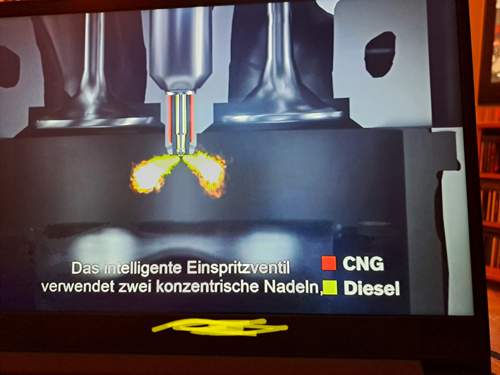

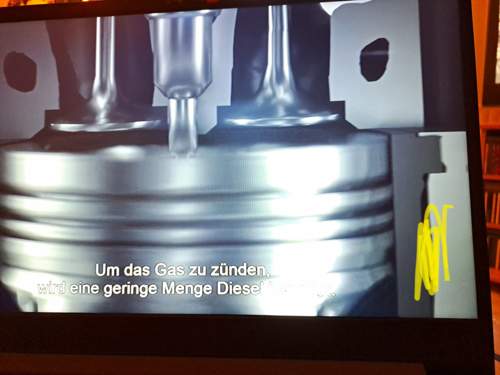

Was für H2 Trucks gibt es denn?
Raum , z.B.
https://www.volvotrucks.de/.../volvo-fh-gas-powered.html
MfG
1000012235
1000012300
Das ist kein H2 Verbrenner
H2 = Wasserstoff. Das was du verlinkst ist Erdgas, gezündet mit Diesel
