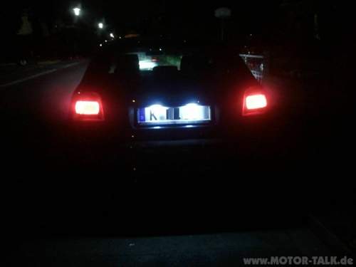

also, ich hab meine LED-Kennzeichenbeleuchtung bereits seit dem 29.09. vom selben Verkäufer, bin aber leider am 30.09. unerwartet ins Krankenhaus gekommen und erst seit ein paar Tagen wieder zu haus, weshalb ich sie nur geschafft hatte einzubauen, aber nicht mehr ausgiebig zu testen. Kurz meine Erfahrung zudem, was ich noch so kurz sehen und testen konnte.
Meine haben auch perfekt gepasst...wie angegossen. Ich musste nix zurechtbiegen. Sie leuchten sehr schön weiß, ich würde sogar sagen die Lichtausbeute ist "perfekt", nicht zu hell und nicht zu dunkel, so wie es sein sollte. Auf jedenfall keine Kirmesbeleuchtung! Ob Sie bei Xenon funktionieren weiß ich leider nicht, da mein A3 Halogen hat. Ich bin auf jedenfall zufrieden und bereue den Kauf keinesfalls.

Schaut euch mal die Kontakte, vorm Einbau, näher an. Die Kontakte liegen eng am Kühlkörper und sind nur mit einem Stückchen Schrumpfschlauch isoliert. Absolutes NO GO!
Wahrscheinlich sogar noch ein Schrumpfschlauch ohne Innenkleber, der durch die scharfen, gesägten Kanten des Kühlkörpers ruckzuck durchgescheuert sein könnte. Und dann "knallts". ;)
Also wenn ich mir die Teile einbauen würde, würd ich vorher versuchen, die Kontakte ordentlich zu isolieren.
(Tesa-Textilband oder Teflonhülsen)
Weiterhin viel Spass damit.
Grüße,
A3-Rocky

Ein Kurzschluss ist eine berechtigte Sorge, allerdings warum da etwas scheuern? Da entsteht keinerleir Relativbewegung zwischen den Kontakten und dem Kühlkörper. Ich denke aber, dass du insofern recht hast, als dass man sich vorsichtshalber nochmal isolieren sollte.
Noch mehr Bilder...
Img-20111010-195937
Img-20111010-195951
Garage
Ist ein berechtigter Einwand den man jedoch durch den von Dir selbst genannten Lösungsansatz ziemlich einfach beheben kann.
Ansonsten finde ich die Verarbeitung, zumindest auf den Bildern, sehr ordentlich. Die Lötpunkte machen, sollte es der Realität entsprechen, einen sehr sauberen Eindruck und auch die Tatsache, dass dieses LED Kit bei weitaus weniger LED-Treibern im Gegensatz zu den Dectance LEDs über einen Kühlkörper verfügt, rechne ich diesem Kit positiv an.
Letztendlich gibt es bei China-Ware immer was zu mäkeln, dafür entspricht sie auch zu wenig den europäischen Standards um wirkliche Akzeptanz zu finden.
Da sich die technische Umsetzung einer funktionierenden LED Schaltung allerdings auch in Grenzen hält, bin ich einfach mal zuversichtlich, dass dieses Kit seinem Einsatzzweck durchaus gerecht werden könnte. Und wenn nicht, gibt es ja wie gesagt auch noch immer das Rückgaberecht und die parallel dazu wirkende Gewährleistung.

Wer sich Sorgen um einen Kurzschluss über den Kühlkörper macht, der sollte halt einfach 2-lagig Schrumpfschlauch drüber machen, dann sollte das Problem gelöst sein, so werd ichs auf jeden Fall machen =P
Was mich nun als Einziges noch interessieren würde...
@Schichtladung

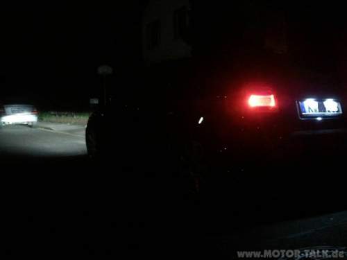

Auf deinen Fotos bei Dunkelheit sehen sie im Vergleich zu deinem Xenon eher recht bläulich aus. Sind die in Natura auch so bläulich oder doch eher kaltweiß als blau?
Gruß,
Peter.
Themenstarteram 11. Oktober 2011 um 7:04
Hi, vielleicht hätte ich dazu noch was sagen sollen.
Das Licht ist absolut Kaltweiß, kein Bisschen Bläulich. Die Leuchten sind absolut top, die Handyfotos werden dem leider nicht gerecht..
