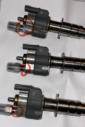

Habe mir im Zuge der Black Friday Aktion bei Leebmann 3 Injektoren gekauft.
Nun kommt mir das aber seltsam vor, da ich denke das diese teils schon eingebaut waren und ich für diesen Preis natürlich Komplett neue möchte..
Oder ist das normal, das die Injektoren auch als neuteil nach Benzin riechen und wenn man oben die Kappe abmacht auch leicht Benzin tropft? Desweiteren haben alle 3 so eine Art weißes Fett am Gewinde oben?
Produktionsdatum sind 2x 27.07.23 und 1x 06.04.23
(Aufgrund des hohen Bedarfs dieser Injektoren, kann das überhaupt sein, das ein Injektor mit Produktion 04/23 bei einem so großen Händler noch Ende 11/23 rumliegt???)
Würde mal gerne Erfahrungen hören von Leuten, die ebenfalls neue gekauft haben, da ich wirklich bei einem Stückpreis von ca 375€ keine „gebrauchten“ Teile möchte…
Danke vorab

...nach der Produktion werden die Injektoren kalibriert und codiert - deshalb sind sie nass.
Der aufgedruckte IMA-Code muss bei Einbau im Motorsteuergerät gespeichert werden, um durch daraus resultierende Variation der individuellen Einspritzzeit ein Gleichmaß der Einspritzmasse über alle Zylinder zu erreichen.
(InjektorMengenAbgleich)
Und dieses „weiße Fett“ am Gewinde ist auch normal? Da in der offiziellen BMW Anleitung für den Injektorentausch nur geschrieben wird,das die Hochdruckleitungen mit Getriebeöl benetzt werden soll, jedoch kein Wort von dem Gewinde des Injektors erwähnt wird.
...das würde ich in einer BMW-Werkstatt abfragen.
Mojn. Wurden die Injektoren eventuell noch getestet vor der Auslieferung? Kann gut möglich sein. Um das Gewinde besser abdichten zu können haben sie dann das weiße Zeug drauf geschmiert.Es könnten auch Rückläufer sein aber warum sollte jemand intakte Injektoren wieder zurück schicken? Das Fett kann auch von der Produktion stammen, so wird das Gewinde vor Korrosion geschützt wenn die Injektoren lange lagern.
Ich möchte einfach nur bei diesem Preis sicher gehen, auch wirklich gute neue erhalten zu haben …
Danke schonmal für die Antworten.
Vielleicht kann sich noch jemand äußern, der auch bereits neue gekauft hatte, ob das dort auch so war?
Dürften ja von Bosch sein oder? Dann würde ich direkt auch mit Bildern dort mal anfragen.
Denn BMW selber packt die nicht an.
