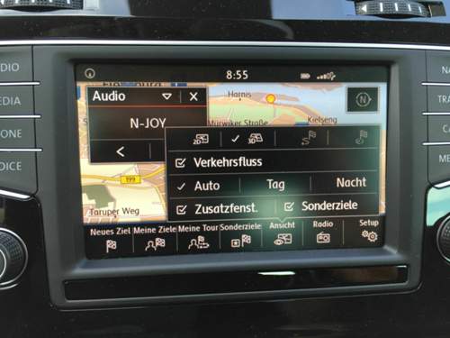

DM! Ich habe kein aktiviertes WLAN und habe den Modus Verkehrsfluss aktiv und NICHT ausgegraut oder ähnlich. Anbei 2 Bilder die das belegen.
Und sind die Straßen dann auch grün/gelb/rot? Das Feld ist bei mir auch aktiv ohne Internetverbindung (was schon fast als Bug anzusehen ist) und nur ausgegraut wenn zwar Internetverbindung aber keine Verbindung zu car-net (Vermutung bisher).
Wenn ich das richtig sehe ist im Hintergrund eine Bundesstraße beim ersten Bild und da ist nichts farbig.
Ich würde es Dir gönnen, wenn ich die Funktionsweise von TMC richtig verstanden habe würde es mich aber sehr wundern wie die Infos ins Auto kommen sollten....

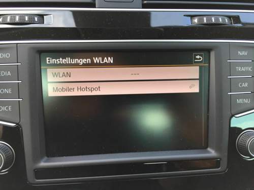

Nachtrag: Sieht beim DM dann so aus wie im Anhang.

Wenn man keine Verbindung zum VW-Server hat sollte das Feld ausgegraut sein. Nur mit TMC-Meldungen alleine sollte es keinen Verkehrsfluss anzeigen können. Wie auch? Das ist fester Bestandteil der Online Verkehrsinfos. TMC ist hingegen ein sehr alter Standart und hat mit den Onlineinfos wenig zu tun, bis auf die Tatsache, dass Meldungen welche von den Verkehrsmeldestellen der Polizeien gesendet werden vom LiveTraffic-Anbieter (hier TomTom) gesendet werden müssen (Falschfahrer, Unfall etc). Der Rest an Stauinfos kommt einzig und allein vom LiveTraffic-Anbieter und damit auch die Verkehrsflussanzeige.
Ich teile euch nur das mit, was bei mir halt der Fall ist. Der Verkehrsfluss ist aktiv, es ist nichts ausgegraut (auch nicht im Menü unter Optionen). Seltsam ist, dass es aich bei jedem anders verhält. Ich teste weiter und berichte ;-)

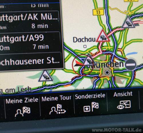

Nochmal, die spannende Frage ist ob die Strassen farbig werden. Denn das Feld sagt nur dass man es aktivieren oder deaktivieren kann, nicht ob dann wirklich Daten da sind... Wie schaut denn bei Dir z.B. eine Autobahn aus?
Keine Farbe. Habs jetzt in jeder Konstelation getestet. Wenn ich im Status ohne Wlan den Haken wegnehme, ist der Verkehrsfluss nur mit Carnet, sprich Internet, verfügbar. Kommt auch als Fehlermeldung. Vorher ist es jedoch "aktiv" und nicht ausgegraut wie bei einigen der User hier. Scheint ein Bug zu sein. Also funktioniert es nur mit Wlan wie du schon richtig erwähnt hast. Ohne wlan ist es bei mir anscheinend an, aber ohne Funktion. Obwohl ich der festen Meinung bin, dass ich in Hamburg ohne Wlan farbige Strassen hatte. Ich probiers morgen mal aus, da ich jetzt in Flensburg bin und es hier definitiv nicht farbig ist.
@batu83 schrieb am 11. August 2015 um 11:17:50 Uhr:
Dann ist die Welt bei mir wieder in Ordnung ;-)
Farbe hast Du natürlich auch, aber nur rot oder schraffiert direkt bei den Meldungen also z.B. Baustellen, Sperren, Staus...
