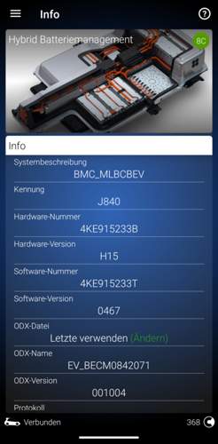

In welchem der Steuergeräte finde ich womöglich Informationen zum verbauten Akku?
8C liefert keine eindeutigen oder mit dem jetzigen Kenntnisstand interpretierbaren Daten.
Falls jemand die angehängten Daten auf den Hersteller zurückführen kann bitte ich um Unterstützung ^^
