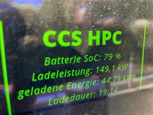

Moin,
kurze Frage aus Interesse:
Laut einer Info eines E-Tron Fahrers bekam der 55er ab 02/21 eine neue - leicht reduzierte - Ladekurve verpasst. Er drosselt nun bereits früher nach dem üblichen Peak bei ~65%. D.h. eher bereits bei 72% statt wie bisher erst knapp vor den 80%. Macht nicht viel aus, aber... 3-5 Minuten sind 3-5 Minuten ;)
Hab per SuFu nix darüber gefunden. Dass Audi Samsung/SDI und LG verbaut ist klar, aber das dies zu einer (wenn auch nur leichten) Veränderung der Ladekurve sorgt, war mir neu.
Gibt es dazu irgendwo mehr Infos? Wie sieht die Ladekurve hier bei 55er Fahrern aus der 22er Modelle? Tiefgekühlte Zellen natürlich mal Außen vor ;)
Danke!

An alle, die das BMS Update haben machen lassen und nun eine veränderte Ladekurve sehen. Ich hatte das schon weiter oben geschrieben, ist aber wohl untergegangen. Nach meinem Update des BMS hatte auch mein 55er MY19 Batterieupdate auf 86,x kWh eine abgeflachte Ladekurve, so wie hier beschrieben. Darum versucht mal folgendes:
  1. Stellt in den Ladeeinstellungen des e-tron die Begrenzung auf 80% SOC
  2. Ladet den e-tron danach mehrmals (2-3 Mal) bis zur Grenze von 80% an einem HPC, so dass die Ladung von selber endet.
  3. Stellt dann in den Ladeeinstellungen die Begrenzung auf 100%
  4. Ladet den e-tron jetzt nochmal am besten an einer Ionity Säule und beobachtet dabei die LAdekurve
Bei meinem e-tron hat das dazu geführt, dass er nun wieder bis 80% mit bis zu 150kW lädt, was er vorher unmittelbar nach dem BMS Update nicht mehr gemacht hat.

Das Update gibt es auch erst seit 06.04. und auch der Rest des Prozederes, den @ruditb beschreibt ist natürlich Quatsch.
Allerdings stimmt es, dass die Ladekurve auch nach dem 93RN Update sich wieder regeneriert. Seit einiger Zeit lädt er bei mir wieder mit 150kw bis 80%, davor hatte er einige Male schon bei 70% reduziert.
Das Ladeziel war aber immer unverändert auch 80%...

Hier mein kurzes Update zur Ladekurve, nach einigen Ladezyklen hat sich das BMS wieder justiert und die alten, guten Werte bis 80% SoC sind wieder zu sehen.
Kann man mit einem Update auch einen neueren etron 55 (Baujahr 22) die Ladekurve verbessern?
Es wurde je keine Ladekurve verbessert, da geht ja nicht mehr :) wenn man sich so die 400V Konkurrenz ansieht.
Es wurde nur der frühere Einbruch der Ladeleistung bei 70% SoC, der zu einer 3-4 minütigen Verlängerung der Ladedauer geführt hatte, wieder ausgeregelt. Also alle e-tron 55 haben die super Plateaukurve.
