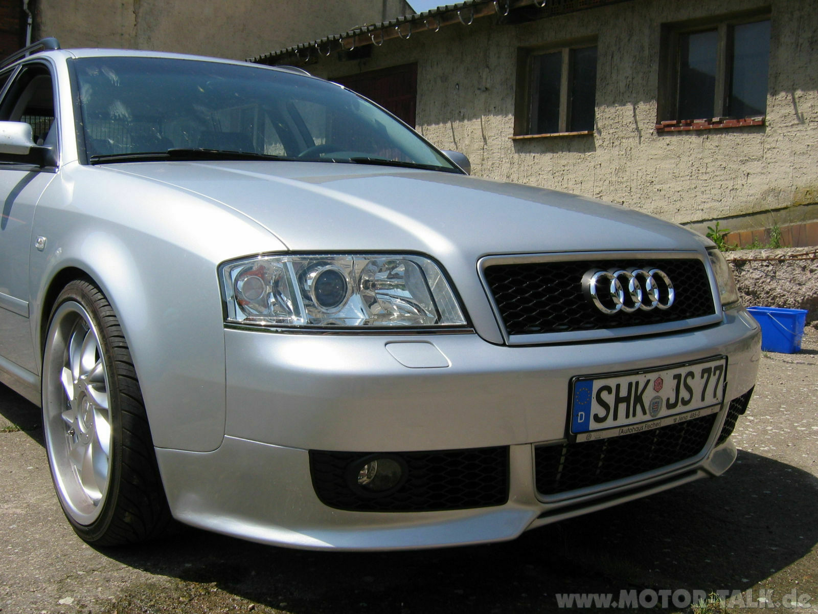

Rechtzeitig zum Wörthersee fertig geworden und für alle die nicht dort waren...Meine neue Frontstoßstange...

Ursprünglich hatte ich eine RS4-Look-Stoßstange von Hofele fürn A4 B6 zersägt und an die originale A6 Stoßstange angepaßt und es sollten die originalen seitlichen RS4-Gitter rein. Jedoch waren die Rauten der RS4-Gitter doppelt so groß wie die des RS6-Grills und das sah nicht stimmig aus. Als ich meinen oberen RS6-Grill abholte, stolperte ich beim Freundlichen über einen A4 mit S-Line-Paket und sah die seitlichen Gitter, die die gleiche Rautenweite hatten wie der RS6-Grill. Gleich wieder rein und diese bestellt.
Nun mußten die Öffnungen wieder den kleinerem Gitter angepaßt werden, die Nebelscheinwerferhalterung erneut versetzt und die Befestigungspunkte gemacht werden, denn die Gitter sollten sich wegen dem Abschlepphaken schnell entfernen lassen.
Gesagt - getan. Nach 2 Tagen und Nächten und blutig geschliffenen Fingern hat dann alles gepaßt.
Ich habe auch schon jemand gefunden, der die Stoßstange in Serie fertigen wird. Es werden gerade noch ein paar kleine Details verändert und nächste Woche geht sie dann zum abformen.
Ursprünglich war das ganze als Ansatz gedacht. Da aber das Vorfaceliftmodel ungeeignet ist für eine Ansatzlösung (soll ja auch gut aussehen), wird es eine komplette Stoßstange werden. Auch für das Vorfacelift wird es sie geben.
Vorraussichtlich lieferbar für das Facelift-Modell ist Mitte Juni, Vorfacelift Ende Juni/Anfang Juli.
