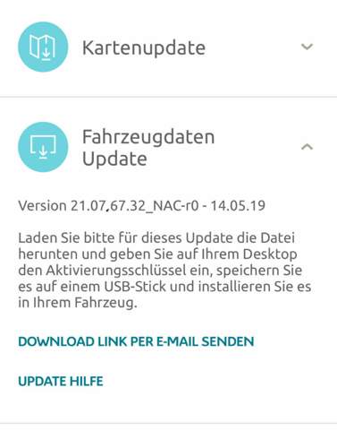

unter diesem Link deine Fahrgestellnummer eingeben, dann sollte der Link kommen. Firmware habe ich voriges Wochenende ohne Probleme aufgespielt.
den Link kenne ich, da habe ich auch nachgeschaut. Sowohl auf der deutschen wie auch der französischen Webseite wird mir kein Update angeboten.
In Parallelthreads wird ebenfalls darüber diskutiert, da wird nach dem Einspielen dieser Firmware tlw. wieder eine frühere Version als aktuell angeboten. Kann mal bitte jemand der die 21-08-22-32_NAC-r1 schon eingespielt hat, auf den Link gehen und checken was da kommt?
Ich bekomme einen alten Downloadlink: 21-07-67-32. Merkwürdig.
Das Update scheint im Moment nicht zur Verfügung zu stehen bzw. zurückgezogen zu sein. Vielleicht gab es noch etwas auszubügeln... Ich bekomme es jedenfalls auch nicht mehr zum Download angeboten.

auch bei mir wird jetzt (obwohl die aktuelle firmware 21-08-22-32) bereits installiert ist, ein update auf die Vorversion 21-07-67-32 angeboten.
aber kein Hinweis ob das 08-update wegen Fehlern zurückgenommen ist und man auf die alte Version "updaten" soll.
Ich habe gestern mit einem Freundlichen im Citroen-Chat gesprochen, der meinte, 21-08-22-32 ist okay, allerdings hat man wohl z.Z. technische Probleme. Ich soll mich bis Mittwoch gedulden.
