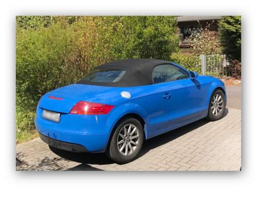

Ein Cabrio gehört im Winter in die Garage und ans Ladegerät, aber wenn da Winterreifen drauf sollen, steht alles was geht in den COC-Papieren, die zum Wagen gehören. Ich habe noch original Alufelgen mit Ganzjahresreifen von meinem ehemaligen 2008er TT Roadster im Keller herumliegen (siehe Bild). Wenn man die montiert, vibriert zwar das Lenkrad ab 130 km/h, aber bei Interesse würde ich die an einen Selbstabholer verschenken.

Fahrbar sind die Räder von mir schon, aber wenn man schneller als 130 km/h unterwegs sein will, wird es anstrengend 🙂 Ok, vergessen wir es, hast du denn die COC-Papiere wo du nachschauen kannst was geht?

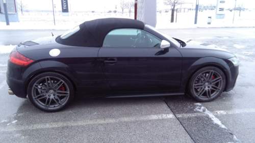

meine aktuellen TTS-Felgen haben 18 Zoll, das sind die original Felgen, die ab Werk verbaut wurden. Die Größe von den alten Felgen weiß ich nicht, aber das müsste 16 Zoll sein. Die Höhe des Fahrzeugs sollte eigentlich fast gleich bleiben, wenn man zulässige Räder verbaut.
