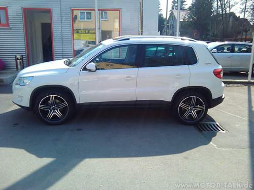

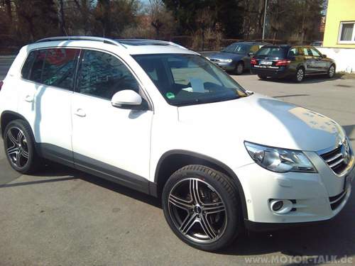

hallo,
habe 8,5 x 19 Tomason Felgen ET 40 (mit 255/40x19 Bereifung) und mind. 10 mm noch Platz, hätte also auch die mit ET 30 montieren können!
TÜV Abnahme ohne Probleme!
MFG gente
2012-03-23-13-47-30
2012-03-23-13-44-55
Schau gut aus. Bin bisschen verwirrt lese immer wieder was von karoserie verbreiterung usw... Deswegen weiss ich nicht welche felgen ich montieren darf.....

Welche Felgen du montieren darfst steht in deinen Fahrzeugunterlagen - alles andere muss typisiert werden.
Wenn du 19er überhaupt in deinen Unterlagen stehen hast dann sind es 19x9 mit ET 33
Leider nicht sind 18er eingetragen. Hab das auto mit 17 er bekommen, ob ich dann 17 o. 18 habe ist meiner meinung dann eh egal. Ausserdem finde ich das ihm 19 er sehr gut passen, nicht zuviel und auch nicht zu wenig.
...brauchst keine Verbreiterungen wenn die Felge oder Reifen nicht aus dem Kotflügel rausstehen, bei manchen Gutachter zählt auch nur die Lauffläche des Reifen was nochmal ein paar Milimmeter hergibt.
Das mit der Verbreiterung steht so immer im Teilegutachten. Mußt halt alles so bei einem Gutachter abnehmen lassen für ca. 40 EUR. Kein Eintrag in Schein nur Teilegutachten und Änderungsnachweis sind mitzuführen!
Kannst dir alles aus meinen Angaben rausrechnen, ET 30 hätte noch knapp Luft zum Kotflügel, wollte damals ganz sicher gehen und hab ET40 gekauft (8,5 x 19 Felgen ET 40 ca. 11mm Luft)!

z.B. 8x19 ET42 mit Reifen
225/45 oder 235/45 oder 245/40
alle ohneTÜV-Änderungsabnahme; Verbreiterungen usw.
> einfach montieren, losfahren und Freude haben.🙂
Eine Berichtigung der "Papiere" ist gemäß ABE nicht notwendig🙂
