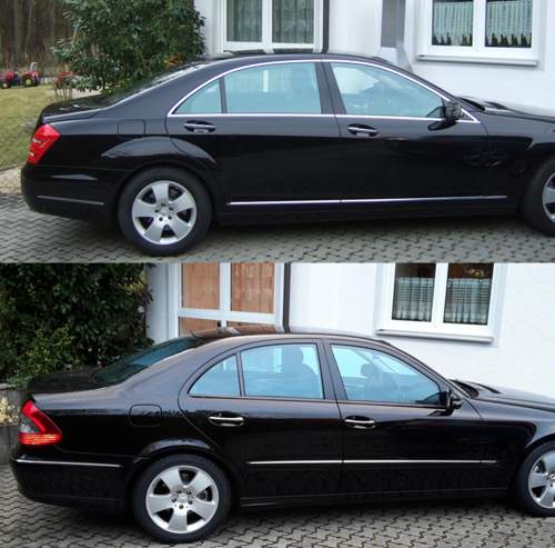

Deine Felgen haben 8J x 18 ET43 und die vom 214er 8J x 18 ET 32,5. D.h. sie werden mit 10er Spurplatten und vorausgesetzt dein 214er ist nicht schwerer als der schwerste 213er eintragbar sein.
Wie aber Peter schon schreibt, hat sich der Reifendurchmesser vergrößert. Wir haben mal Felgen vom 221er auf dem 211er eintragen lassen. Die Felgen haben auf der S-Klasse mit den großen Reifen eher doof ausgesehen, sind aber auf der E-Klasse mit kleineren Reifen u.E. richtig gut rübergekommen.
In deinem Fall ist es umgekehrt: Was auf dem 213er vielleicht noch ganz gut aussieht, könnte auf dem 214er eher d… :cool:
