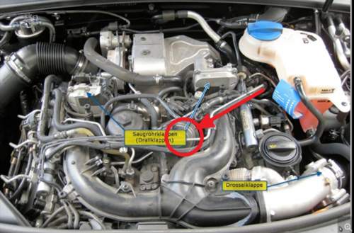

Du könntest die Drosselklappe auf Spiel prüfen und ob sich diese komplett öffnen lässt. Begrenzt diese durch einen Defekt die Luftmenge, dann ist doch alles plausibel.
Wo genau sitzt die Drosselklappe und wie prüfe ich das Spiel? Hab schon viel selber gemacht, aber am Motor bin ich vorsichtig...

Was soll denn ein ABA Motor sein? Ich denke, das sollte eher ASB heißen.
Zu deiner anderen Frage wo die Drosselklappe sitzt kannst du dir das angehängte Bild anschauen.
ASB Motor

Atomickeins... Was ist das rot markierte?
LG
Frage
Hat sich erledigt. Ist offenbar das AGR Ventil. 🙂
@SpoddyLE schrieb am 6. Februar 2023 um 13:01:27 Uhr:
ja, das silberne Blechteil ist die Unterdruckdose vom AGR-Ventil. Das habe ich dir gerade in dem KGE-Thread von dir beantwortet. 🙂
