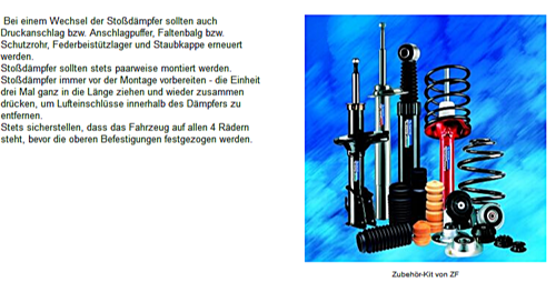

hallo,
also, ich konnte mir bisher nicht vorstellen, daß an der Entlüftung
eines neuen Dämpfers vor dem Eibau was dran ist, aber . . . mitt-
lerweile . . . hab jetzt bei SACHS (ZF) ebenfalls einen Hinweis ge-
funden (siehe Anhang), wobei hier erwähnt wird, daß sich eine
Nichtentlüftung nach einiger Zeit (Nutzung) von selbst geben soll
good lack
Dämpferentlüftung
Die Luft sollte eigentlich mit der Zeit schon rausgehen.
Beim Kolbenstange komplett rein und raus ziehen gehts halt schneller, funktioniert aber nicht wenn der Dämpfer eingebaut ist.

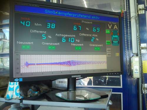

hallo zus<mmem
so, war heute mittag beim Daimler auf der Rüttelmaschine (Shocktester)
- siehe Anhang -
nach den Zahlen dort war ich natürlich der Überzeugung, daß hier bei nun
3 Monate alten Dämpfern und 3 TKM Fahrleistung schon eine relevante Min-
derdung der Leistung zu erkennen ist (67%/69%) - der freundliche Meister
meinte aber, daß diese Angabe vor allem nicht zahlengenau übernommen
werden kann (warum auch immer)
weiter enttäuscht wurde ich, als gleich nach mir ein C-Klasse Kombi AMG
(V8 Biturbo) ebenfalls auf die Rüttelmaschine gefahren ist und die Resulta-
te beide (VA links/rechts) um die 71/72 lagen (ist jetzt nicht direkt ver-
gleichbar, aber dennoch)
nun bin ich noch unsicherer, was diese angeblichen Stossdämpfer-Tests
betrifft - da kann man ja gar nichts mehr herleiten / sicher herauslesen
good lack

Kannst du uns noch verraten was du bezahlt hast?.... Evtl für welche die in Zukunft so ein test machen wollen und ein ungefähren preis wissen wollen.
hallo,
ich habe sehr freundlich gefragt einen kurzen Rütteltest zu machen, weil mein
BMW Dealer um die Ecke solch eine Maschine nicht hat (geht natürlich nur,
wenn die Halle für Sofort-Termine von Daimlerkunden nicht anstehen) ... und
für einen 5-er für die Kaffeekasse (schliesslich verbraucht die Maschine auch
Strom) - das war's - dauert ja auch keine 5 Minuten
es gibt übrigens bei diversen a.t.u Filialen ebenfalls eine Rüttelmaschine und
die kalkulieren dafür offiziell mit stolzen 5,99€ (+ Termin) für einen solchen
Test
was ich allerdings absolut nicht verstehen kann, daß es anscheinend nicht
möglich sein soll einen tadellosen von einem veralteten Dämpfer unterschei-
den zu können (vielleicht nur mit einer gebrochenen Feder möglich) - aller-
dings sind Unterschiede vom linken zum rechten Dämpfer im einstelligen Pro-
zentbereich möglich (siehe Diagramm unten in der Anzeige und die digitalen
Werte von 2%, bzw. 5% absolut)
beim adac vor ca. 4 Wochen war ja noch eine angebliche Differenz von 30%
der beiden neuen Dämpfer an der VA festgestellt worden - mmmmhhhhhhhh
good lack
