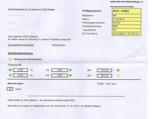

diesen Monat war ich beim mobilen ADAC Stossdämpfertest (war in der Nähe)
laut Messprotokoll (siehe Bild) hat sich lediglich herausgestellt, daß es an der HA
vom linken zum rechten Stossdämpfer eine Differenz von mehr als 30% ergibt
(was mir so auch noch nie bekannt gewesen ist und kontrolliert werden sollte)
auf meine Frage, was denn diese Angaben bedeuten sollen konnte mir der
freundliche Mitarbeiter keine Auskunft geben - auch ne e-mail Anfrage beim
ADAC selbst verblieb ohne irgendeine Antwort
die Frage war, ob die Angaben nun bedeuten, daß die Dämpferleistungen um
ca. 20% - 30% nachgelassen haben, oder ob die Dämpfer nur noch eine Leis-
tung von 20% bis 30% haben (an sich eine simple Frage, aber . . .)

Adac stossdämpfertest
Stoßdämpferprüfstände geben in der Regel die noch verbleibende Leistung des Stoßdämpfers an. Bei dir also grottenschlecht. Bei meinem M hatte ich letztes Jahr an der HA noch 60% und an der VA 80% (nach nur 70.000 Km) und das Fahrverhalten war dementsprechend bei hohen Geschwindigkeiten selbst beim Geradeauslauf so, dass das Fahrzeug zu schwimmen anfing. Der Leistungsverlust geschah innerhalb von gefühlten 5.000 Km
So wenn ich das richtig lese...vor dem Feder Wechsel warst du zufrieden...na dann liegt es an den federn.
Differenz Stoßdämpfer heißt... Der eine hat ....75 %
Und der andere davon 30% Differenz... Ausrechnen kannst du hoffentlich und der hat bestimmt nicht 105% :-)
Hast du mal die hinter Achslager überprüfen lassen ...bei der Laufleistung kann das auch zum schwimmen führen.
Im Notfall alles raus und neu...und wenn du genug davon hast nehmen ich ihn dir für kleines Geld gern ab

@RHM3 - danke für deine Info - wenn dem so wäre, dann müssten aber an
der VA ja andere Zahlen stehen (neue Dämpfer) und mein bisheriges Gefühl
bestätigen - wenn die Dämpfer der HA nach knapp 100 TKM nur noch 20%
Leistung haben, dann ist das aber schon "abenteuerlich" (bei Qualitätsteilen)
letztes Jahr war ich bereits auf einer Rüttelmaschine (Daimlerwerkstatt), die
eine graphische Anzeige zum Dämpferverhalten hat (unterschiedlich farbige
Kennlinien, aus der man genau die Dämpfung optisch nachvollziehen kann -
hier war die VA deutlich auffällig, jedoch die HA noch nicht)
in ein paar Tagen weiss ich ja mehr - melde mich dann nochmals

@RHM3 - ich denke schon, daß die Dämpferrüttelmaschine unterschei-
den kann, ob nen Dämpfer 60%, oder 80% Restleistung hat - desweg-
en irritieren mich ja die Zahlen aus dem adac Protokoll auch - daß die
Dämpfer an der HA auch neu müssen ist mir nun auch bewusst
