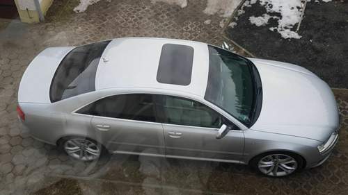

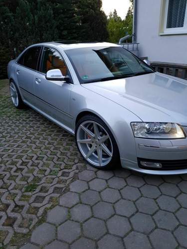

so der Umbau hat fortschritte gemacht😁
habe das Dach abtrennen lassen und habe ein Dach mit Schiebedach Professionell einbauen lassen. Schiebedach eingebaut kabel verlegt und nach ein paar kleinen Problemchen alles funktioniert.
Spurhalte Assistent habe ich in diesem zuge auch eingebaut ein großes Dankeschön an Darkrider, da ich Frontscheibe wegen dem Dach demontieren musste.
Heckscheibe musste ja auch ab also habe ich gleich die originalen dunklen Heckscheibe nachgerüstet.
Nun sind Tür fenster und die kleinen Dreicks scheiben auch orogonal abgedunkelt.
Lenkradheizung nachegerüstet da das neue Lenkrad diese Funktion unterstützt.
Softclose nachgerüstet und elektrische Rollos in den Hecktüren eingebaut (scheiss Arbeit)
Ami nachgerüstet, jetzt bin ich am TV nachrüsten ja ich weiss DVBT funktioniert in Deutschland nicht aber es muss rein, da das auto innen zerlegt ist ist es einfach. Kabel sind schon drin jetzt nur noch Hybrid rein...
Hab ein paar Bilder angehängt.

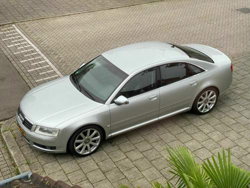

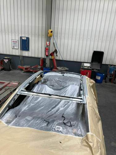

hallo A8-Fahrer, ich habe das Projekt gestern abgeschlossen. Meine 8 hat jetzt ein originales Schiebedach. Am Ende war der Kabelbaum nicht so schwierig. die Entwässerung durch die A-Säulen war etwas schwieriger. Versionen ohne Schiebedach haben noch Ablaufschläuche, nur +/- 20 cm zu kurz und gekappt. diese schläuche stecken in der a-Säule, lassen aber bei starkem zug los. dann die A-Säulen innen mit einem Plastikrohr gereinigt, sonst bekam ich die neuen Schläuche nicht rein. die neuen Schläuche sind länger!!! Vorsicht bei der Bestellung!!! Das Innenfutter habe ich dann gleich montiert aber in schwarz (soul), weil ich Platinhölle nicht sportlich genug fand. Außerdem wurden die Fenster sofort geblendet, die Heckscheibe war noch aus und war auch für diese Firma leichter. Alles in allem ein schönes Projekt, jetzt auf der Suche nach dem nächsten Projekt. Wenn jemand einen originalen und unbeschädigten Satz Carbonrahmen hat, würde ich ihn gerne hören. Grüße aus den Niederlanden, Frank
Bilder folgen heute noch
