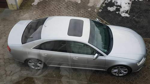

Habe m ir gestern von einem verwerter ein komplettes Dach an a, b und c säulen abtrennen lassen und mitsamt Solardach gekauft.
Bilder folgen nun das Dach ist an der Front wie am Heck genietet und der rest ist verklebt sollte machbar sein denn es gibt das Dach bzw. Dachhaut einzeln bei Audi zu kaufen also wird das schon irgendwie gehen😁 aber keine Sorge ich habe auch einen karosserie bauer als beistand 😎
Die Elektirk bereitet mir da eher Sorgen aber werde mich die Tage schlau machen und den Schaltplan ausdrucken lassen.
Wie gesagt Bilder folgen. Ich benötige nur ein wenig beistand (seelisch) 😁 manchmal kommen mir zweifel ob ich das schaffe oder W12 schrotte...
Ps. Wer einhen soliden A8 bj.2006 Facelift mit allen schikanen in schwarz/schwarz benötigt kann sich ja melden.
so der Umbau hat fortschritte gemacht😁
habe das Dach abtrennen lassen und habe ein Dach mit Schiebedach Professionell einbauen lassen. Schiebedach eingebaut kabel verlegt und nach ein paar kleinen Problemchen alles funktioniert.
Spurhalte Assistent habe ich in diesem zuge auch eingebaut ein großes Dankeschön an Darkrider, da ich Frontscheibe wegen dem Dach demontieren musste.
Heckscheibe musste ja auch ab also habe ich gleich die originalen dunklen Heckscheibe nachgerüstet.
Nun sind Tür fenster und die kleinen Dreicks scheiben auch orogonal abgedunkelt.
Lenkradheizung nachegerüstet da das neue Lenkrad diese Funktion unterstützt.
Softclose nachgerüstet und elektrische Rollos in den Hecktüren eingebaut (scheiss Arbeit)
Ami nachgerüstet, jetzt bin ich am TV nachrüsten ja ich weiss DVBT funktioniert in Deutschland nicht aber es muss rein, da das auto innen zerlegt ist ist es einfach. Kabel sind schon drin jetzt nur noch Hybrid rein...
Hab ein paar Bilder angehängt.

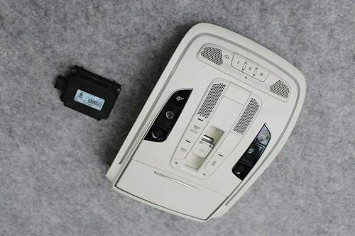

Eine Frage hätte ich gleichmal in Zusammenhang mit dem Riesen-Umbau des Daches:
Die Dachkonsole bietet recht mieses Licht, auch ist sie optisch nicht gerade sehr schön. Bissl was moderneres mit LED oder so wäre sehr schön.
Kann man diese evtl. gegen die eines neueren Models tauschen?
Das da natürlich Anpassungsmaßnahmen am Himmel gemacht werden müssen ist mir klar.
Ich habe vor meinen Stoffhimmel mit Alcantara beziehen zu lassen und ausserdem fehlt mir der Homelink im Fahrzeug für das el. Garagentor, ich brauche also eh ein anderes Dachmodul mit den enstprechenden Knöpfen.
20170212-131249
Org-audi-a8-4h-innenleuchte-4h0907410-leseleuchte-homelink
Sieht toll aus neue Dach Modul aber wird es denn mit de7nem Fahrzeug kommunizieren? Das ist hier die Frage...dein Fahrzeug muss das Modul erkennen.
So genau stehe ich leider nicht im Stoff, da ich in Sachen Elektrik/Elektronik `ne 0 bin und wo da welcher Bus erst aufgeweckt werden muß damit was geht oder welcher wo Vorrang hat ist nix für mich, das hatte ich schon beim nachträglichen Einbau des Webasto-Telefonmoduls, das überlasse ich schlaueren Leuten, vielleicht sind die ja hier vertreten und können sagen ob das geht oder nicht.
Hinten muß in dem Zuge auch ein neues Modul rein, da die manuellen Seitenrollos elektrischen weichen sollen und da muß ja auch Haufen codiert werden.

So heute wieder weiter gemacht. Himmel in alcantara schwarz e7ngebaut bzw. Finishing gemacht rücksitzbank drin und tv eingebaut.
Hier nochmal Bilder vom spurhalte Assistent . Zum Glück unterstütz mein Kombi diese Funktion schon...ist ein ja auch Baujahr 2009 :-)
Bluetooth geht auch...
Ist es ein Spurhalte assistent, also aktiv, oder einfach ein Warnsystem wenn man von der Spur abkommt?
NUR ein warnsystem, vibration an lenkrad, wenn man von der Spur abkommt... 4H ist mit ACTIVE lane assist..
Wie ging es denn hier weiter? Was ist aus dem Projekt geworden? Und was hat der Dachumbau letzten Endes denn dann gekostet?
Ist lange her :-) also alles fertig alles funktioniert. Das ganze war Fass ohne Boden aber ich habe es geschafft.
Ich fahre den w12 jeden Tag und bin hellauf begeistert.
Der Dach Umbau hat sich in Grenzen gehalten, es waren knapp1500 Euro. Aber nochmal würde ich es nicht machen.
Mfg
1500 inklusive Scheiben a+e, Lackierarbeiten und was noch alles dazukommt?
Nein nur das Dach aus und einbauen und lackieren. Reine blech arbeiten. Alleine die Frontscheibe kostet glaube 1200 Euro.
