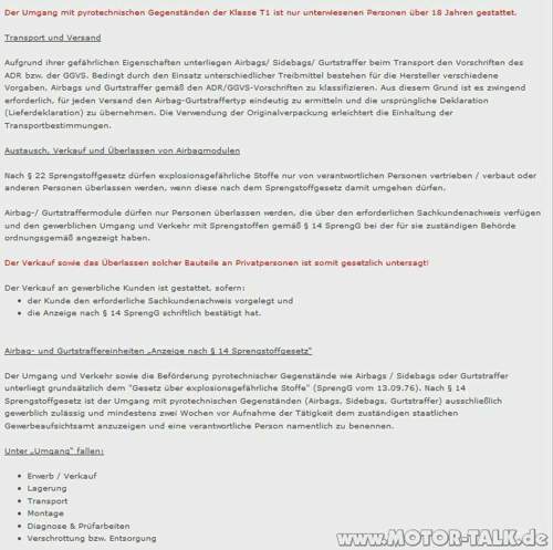

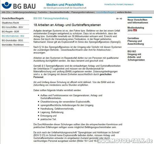

Original geschrieben von Drahkke
Original geschrieben von Deejay70
Ganz einfach. Grundsätzlich dürfen Teile, in denen sich Airbags befinden aus sicherheitsgründen nur vom Fachmann aus- und wieder eingebaut werden. Und das ist keine Diskussionsgrundlage, sonden per Gesetz verboten - zumindest in D!
Korrekt.
Mal zur Info, falls es noch nicht bekannt sein sollte:
Jede Arbeit an einem Airbag- oder Gurtstraffersystem ist für Privatpersonen verboten.
Grundlage hierfür ist das Dritte Gesetz zur Änderung des Sprengstoffgesetzes (3. SprengÄndG) und anderer Vorschriften vom 15.06.2005.
Sofern es sich bei den Airbags- und Gurtstraffereinheiten um Produkte der Unterklasse T1 handelt, ist gemäß § 4 Abs. 3 1. SprengV verbindlich der gewerbliche Umgang und die Notwendigkeit der Fachkunde vorgeschrieben. Andernfalls, d.h. bei privatem Umgang mit diesen Teilen, liegt ggf. ein Verstoß gegen das Sprengstoffgesetz vor. Siehe hierzu § 4 Abs.3 und 4.
Daran ändert es auch nichts, wenn einzelne Personen im Rahmen ihrer beruflichen Tätigkeit den Fachkundenachweis erbringen können, denn die Erlaubnis beschränkt sich auf den gewerblichen Umgang!
Drahke, diese unfundierte Behauptung hast du doch schon im anderen Thread (betreffend Lenkradumbau) hingestellt. Es wäre doch furchtbar nett, du würdest die Gesetzesstelle zitieren, die das besagt, oder wieder in den Besserwisser-Thread zur Dicken zurückkehren 😠😠😠
Also nochmals klar:
Es gibt keine gesetzliche Grundlage, die diese Behauptung einwandfrei stützt;
es müsste über Interpretationen von Gesetzen aus anderen Sachbereichen hergeleitet werden!
(Sollte jemand es fertigbringen, die entsprechenden Gesetzesstellen zu zitieren, lasse ich mich gerne belehren, ansonsten bleiben zitierte Worte Stammtischparolen)
Ich hab hierzu diese 2 Beiträge gefunden
Airbag-1
Airbag-2
