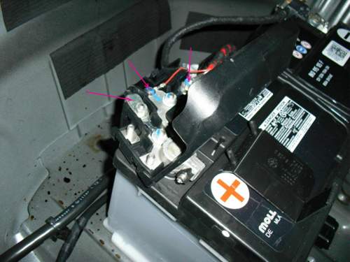

An der MOLL-Batterie sind 3 Plus-Anschlusskabel, verbunden auf einer Schiene. Jetzt hab ich ein wenig Bedenken daß ich die so ohne weiteres an der VARTA befestigen kann.
Hat das bei dir ohne Probleme geklappt?
du klemmst doch nur + und - um
mehr nicht
das andere ist ein entlüftungsschlauch
Nee, ich meinte nicht den Entlüftungsschlauch. Es sind 3 Anschlüsse am Plus, siehe Foto. Hab aber mittlerweile gesehen, daß sich das ganze Teil wahrscheinlich abschrauben lässt. Ist dir dieser "Vorbau" auch so bekannt?

du schraubst doch ganz wo anders ab! nicht da oben!

Ja klar, mittlerweile hab ichs kapiert - wird nur der Inbus an der Batt.-klemme gelöst, dann geht der ganze Vorbau in einem Stück ab.
Ok, danke dir...
also ein inbus ist es zwar nicht - aber du wirst es schon "gelöst" bekommen 😉
Scherzkeks - morgen guck ich nach 🙂
10 Gabelschlüssel und 13 Ratsche.Zum lösen der Batterie.
8er nuss geht auch
oder 10er müsste jetzt lügen
