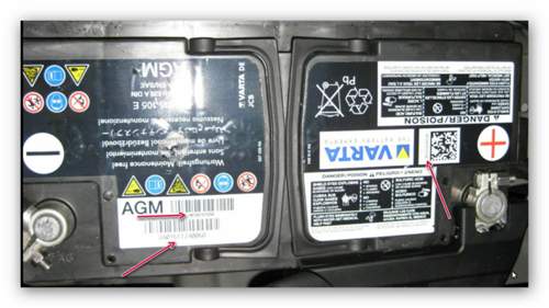

Mal bei Audi nachfragen was da ab Werk für eine Batterie reingehörte ist eine gute Idee aber wenn Du auf der verbauten Batterie einen BEM-Code und oder eine Audi-Teilenummer findest (siehe Bild) kannst Du davon ausgehen das eine original verbaute Batterie ist denn die gibt es nur bei Audi.

Zur Batterie: ja, meine sah fast genau so aus, nur nirgends von AGM die Rede. Aber ansonsten - ja - original Teilenummer und Seriennummer, BEM Code drauf, beschriftet "Volkswagen Original Batterie" (wundert mich gerade nur, warum nicht "Audi"? Doch schon gewechselt?) Also es besteht gar keine Zweifel, dass das Originalteil ist. Ich frage mich nur, ob diese (Originalbatterie!) anstelle von einst im Werk verbauten AMG evtl. rein kam.
Audi will mir ja jetzt, quasi als Upgrade, die AGM einbauen und eincodieren. Also wenn das geht, warum soll es nicht umgekehrt gegangen sein können? Was ist, wenn der Vorbesitzer zu Audi gegangen ist, nach neuer Batterie gefragt hat, die haben ihrerseits gefragt, ob er denn oft die Standheizung benutzt, er sagt, nee fast nie, und die ihm - dann können wir die günstigere Alternative anbieten, weil man eine AGM nur dann braucht, wenn besonders viel Strombedarf besteht...

Man kann Säure gegen AGM tauschen.
Allerdings sollte man dann sehr wohl den richtigen BEM-Code irgendwie eingetragen bekommen. Da steht ja nicht nur die Serien- sondern auch die Teilenummer drin. Damit weiß der BEM dann auch, was für ein Batterietyp und welche Batteriegröße verbaut ist und steuert die Ladekennlinie.
Einfach nur die Seriennummer einen hoch reicht dann nicht mehr. Das kann man machen, wenn vorher Säure drin war und wieder Säure rein soll, das gleiche gilt für AGM.

Heißt: ich brauche jemanden mit VCDS, der z.B. selbst eine originale AGM im Koferraum spazieren fährt, der auch bereit wäre, seine übrigen Daten (+1 bei Seriennummer) mir einzucodieren?
Kurz: Ja.
Oder: Du suchst Dir den BEM-Code der originalen 92er AGM aus der Archivseite vom A6-Wiki und gehst zu einem, der so eine nicht drin hat zum Codieren.
