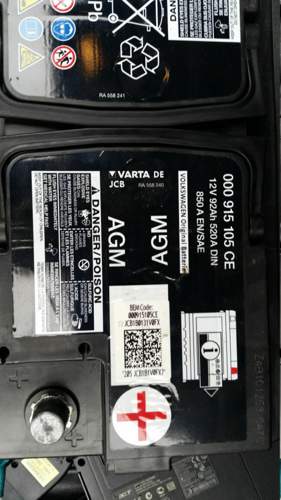

hi,
mal ne kurze Frage ich hab heute bei meinem Teiletypen ne neue Batterie für meinen 4E bestellt.
Es handelt sich um eine Varta Silver Dynamic AGM 95AH/850A
Verbaut ist zur Zeit eine originale Audi (varta) AGM 92AH/850A, kann ich dann weiterhin eine 92AH AGM als codierung im BEM codieren ? Denn ich finde zum verrecken keinen Code für eine 95AH AGM Batterie, nur für normale Nassbatterie...
Ich denke das die 3AH wohl nicht den Unterschied machen ? Batterie muss neu da einfach nach 10min standheizung des Energiemanagement die SHZ ausschaltet und Batterie Anzeige 0%, denke meine ist platt ist auch von 2009...
mfg
Das ist doch ziemlich einfach. Die Batterie ist ein Lagerraum für Energie. Und natürlich kannst du alles kreuz und quer in das Lager stellen. Aber wenn du den Raum perfekt nutzen willst, dann brauchst du einen Plan, was wohin und in welcher Geschwindigkeit geräumt wird. Und das macht das BEM beim laden. Nur wenn das BEM weiß wie groß das Lager ist wird dieses optimal genutzt. Umgedreht weiß das BEM dann auch, wie viel Ladung zur Verfügung steht und steuert den Verbrauch und schaltet im Notfall auch Verbraucher ab.
Also du musst nicht codieren aber du solltest es tun.

@JIN7 schrieb am 22. Oktober 2015 um 19:43:58 Uhr:
@audiv84e schrieb am 22. Oktober 2015 um 19:37:14 Uhr:
000915105DL VA0 39020550B5
Nein das ist die falsche Nummer
Man braucht die Teile Nummer plus noch ein Nummer
Die Nummer ist schon in der richtige Form....
000915105DL ist die Teilenummer 39020550B5 die Seriennummer. VA0 ist der Herstellercode (den man auch noch braucht)
Allerdings bin ich mir nicht sicher, ob die Kombi zu der Batterie passt, da müsste ein anderer die Antwort geben...bzw. es testen.

Also bei mir hat die Codierung funktioniert
Siehe da
20151023-093731
So neue Batterie drinne, Codierung für ne 92ah agm hat geklappt. Standheizung läuft endlich wieder länger als 10min 😉
Hier mein bem code meiner alten 92ah agm wenn es mal jemand braucht
20151023-164445
