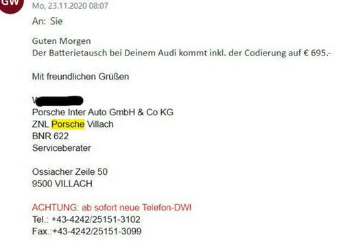

Ich weiß. Ich hab vielleicht 20 minuten gebraucht, weil ich es noch nie gemacht hab.
Aber der preis war kein scherz, hab die mail noch:
Screenshot-2022-02-12
Für meinen sollte die 92Ah AGM 560€ Kosten, plus Lohn.
Hab für die Varta AGM 95Ah um 138€ bezahlt.
@Prototyp_206 schrieb am 12. Februar 2022 um 19:08:46 Uhr:
Jo, is kein Scherz...vor 9 (!!) Jahren schon 425,- Euro (!!!), offizielles Angebot damals...
700,- unfassbar.
Dann doch die Bucht.
Ich hatte mit 450 ,- gerechnet.
Mich würde ja mal eine Detailaufstellung interessieren. Also was Audi für die Batterie verlangt, Entsorgung (bestimmt extra obwohl bei Abgabe der Alten eigentlich frei,) und was sie am Ende für die Arbeit verlange - also wie viele Zeiteinheiten
