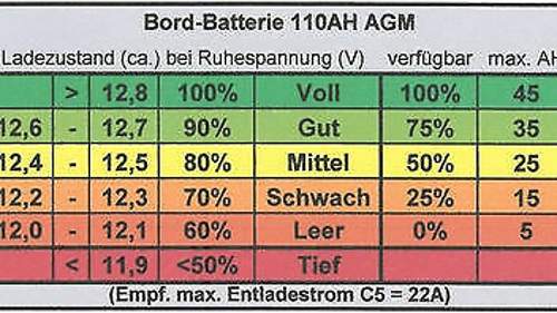

Apropo neue batterie. Kann es sein, dass diese vom auto nie zu 100% geladen wird?
Das höchste was ich erreiche sind 12,62V mit dem auto.
Da es jetzt für 10 tage steht, dachte ich, ich hänge ein ladegerät mal dran - da ich ja auch eine standheizung habe. Batterie ist jetzt bei 12,74V ein tag später.

Ist bei mir auch so

Meine batterie ist heute ganz genau 1 jahr alt.
Die vorherige dürfte am sterben gewesen sein. Nach dem laden hat die auch 12,7 - 12,8V angezeigt, aber nächsten tag ohne das auto zu benützen hatte sie trotzdem nur 12,3V. Auch wenn man länger gefahren ist, war sie meist immer nur bei knapp über 12,4V.
