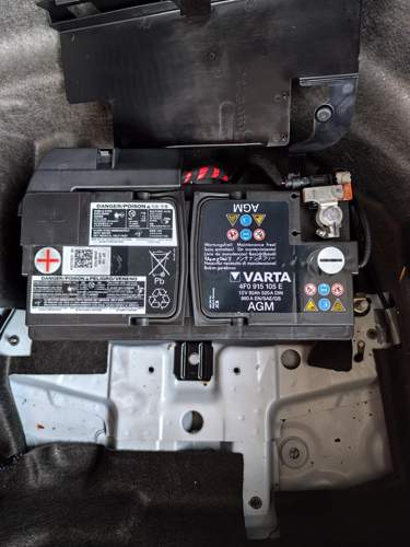

Sitzt der Pluspol nicht LINKS und nicht rechts oder verstehe ich da was falsch?? (siehe Foto von meiner Batterie).
Audi A5 Batterie
Der Pluspol ist rechts.
