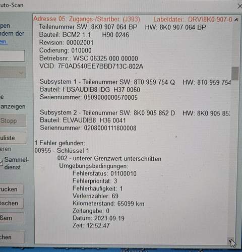

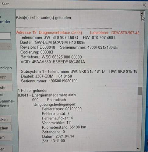

So leute. Jetzt Rückmeldung zu meinem Batterieproblem. Anbei die Einträge vom Fehlerspeicher. Keine Ahnung was mir das sagen soll. Der eine Fehler ist von September 2023, der andere von dem Tag vor 2 Wochen wo ich ihn zum ersten Mal nach 6 Monaten am Batterieladeerhaltungsgerät aus dem Winterschlaf geholt habe. Was auch immer "energiemanagement aktiv" für ein Fehler sein soll. Kann damit jemand was anfangen und steht das in Verbindung mit meinem Problem? Wenn ja, wie genau?

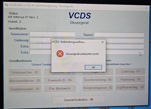

Das Auslesen der Batterie hat nicht geklappt.... da kam der Fehler auf dem Foto. Bin auf "Steuergeräte -> Antrieb -> 61 Batterieregelung". Dann hat er 5-10 Sekunden gebraucht und dann die Fehlermeldung "Steuergerät antwortet nicht" ausgespuckt. Was habe ich falsch gemacht?
Batteriemanagmant aktiv, bedeutet Unterspannung.
Frag mich jetzt aber nicht wann und bei welcher Stufe.
Kann sein dass dieses Steuergerät bei uns unter dieser Adresse gar nicht verbaut ist.
Eigentlich nutze ich bei VCDS die Gateway-Verbauliste am liebsten. Da kann ich ganz schnell sehen welche Steuergeräte in meinem Wagen verbaut sind und in allen die rot untermalt sind, wurden Fehler abgelegt. Die enter ich dann und gucke mir die Fehler genau an.
Dann muss ich morgen nochmal schauen ob ich die Batteriedaten irgendwie/irgendwo anders in VCDS auslesen kann

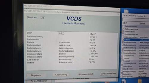

@Hotpown kann es sein, dass du einen hohen Leerlaufstrom hast? Das kann durch einen fehlerhaften Kontakt oder defektes Steuergerät kommen. Versuch doch mal den Ruhestrom zu messen.
Batteriemessungen anbei. Kann damit jemand etwas anfangen? Insbesondere zu der Batteriealterung: sind die Werte jetzt gut oder schlecht?
Hätte jetzt gesagt sieht ziemlich gut aus und gibt keine Erklärung für das aktive Batteriemanagement her. Also vielleicht wirklich manchmal ein Strom der nicht gezogen werden sollte.
Danke. Dann gehe ich jetzt mal von einem unerklärbaren Software Fehler aus. Ich beobachte es erstmal
