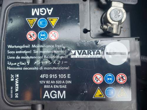

Hallo hat vielleicht jemand ahnung ob man neue Batterie auch im Hidden Menü anlernen kann?
Es geht auch ohne anlernen.
http://www.moll-batterien.de/.../Moll_keine_Not_ohne_Code_web.pdf
Vorteilhafter ist jedoch mit VCDS!

Ich habe eine Originale von Audi (Varta 110 Ah) durch eine quasi "Gleiche" (Varta 110 Ah) ersetzt. Es läuft alles reibungslos. Ein paar Tage war die MMI Anzeige zum BEM bei nur 20 %. Na und. Nun schon bei 100 %
Selbredend, ohne codieren. Alte raus - neue rein. So wie früher.

Weiß nicht ob Rekord, aber BJ 11/2008 also FL A64F und am 08.2. mußte der ADAC mal helfen und meinte die müßte schon lang tot sein. Jetzt 198.000 km. Laut ADAC wegen Polprägung Herstellung in der 42KW 2008.
Also ca. 14,5 Jahre
