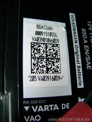

Schau mal in die Wikki.... dazu ist sie ja da ! 😉
http://www.a6-wiki.de/.../Codierungen_mit_VCDS?...
Batterie ersetzen/codieren
Die folgende Anleitung setzt eine Batterie von Audi oder Varta voraus!
Codierung erfolgt per VCDS!
STG 61 - Batterie
Codierung - 07
Batterie Codierung
neue Batterie-Teilenummer (10 oder 11 Stellen)eingeben
neue Seriennummer der Batterie (10-stellig)eingeben
neuen Batterie-Hersteller wählen
Codierung für eine Varta Silver 110 Ah Anpassungswert: 000915105DL VA0 39020550B5
Codierung für eine Varta Silver 95 Ah Anpassungswert: 000915105DK VA0 300910A1UQ

ABER ICH HABE KEINE VARTA ODER AUDI BATTERIE !!! :-(
Dazu musst Du nicht alles Zitieren 🙁
Und ANSCHREIEN ist unhöflich !! 😠
Nimm den Code der der Leistung am ähnlichsten ist.... fertig 😉

Kann ich den Code von meiner alten Batterie nehmen?
@Sladi76 schrieb am 15. Dezember 2015 um 19:06:32 Uhr:
Sorry, bin neu hier kenne mich mit den Funktionen nicht so aus.
Anschreien wollte ich nicht, war eher ein Hilferuf.
Der alte Code wird nicht mehr übernommen...dann must Du die letzte Stelle um +1 erhöhen.
