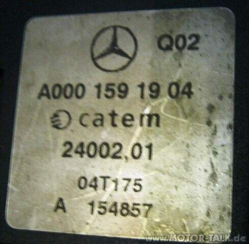

Hi Leute,
habe heute eine neue Autobatterie (Banner PowerBull) in meinem Mercedes C-Klasse (w203, bauj.2004, 200 cdi) eingebaut. Die alte war ganz Plötzlich leer, deshalb die neue. Heute eingebaut, alles OK, den ganzen Tag rumgefahren. Zwischendurch wurde der Wagen auch geparkt und startete auch wieder einwandfrei. Heute abend wollte ich dann den Wagen wieder starten und was war: Konnte zwar die Zündung drehen, jedoch sprang der Wagen nicht an. Fensterscheiben gingen auch ganz langsam auf und zu, also man hat schon gemerkt, dass die Batterie wieder leer oder fast leer sein muss.
Ich frag nun mal rum, was das sein könnte oder woran das Liegen könnte?? Irgendein Kurzschluss in einem Teil? Wie kann ich dem Fehler auf die schliche kommen. Kann ich die Batterie wieder aufladen oder sind die 140 euro nun auch futsch und ich brauch wieder eine neue?? Fragen über Fragen - hoffe ihr könnt mir weiterhelfen!

Das "Heizelement" ist modifiziert worden und hat aktuell die
Teilenummer A 000 159 1904. Es kostet brutto knapp 350 euro,
und zwar ausschliesslich beim 🙂 zu beziehen.
Viel Glück

Hallo Leute,
habe nun meinen alten Zuheizer ausgebaut, habe auch bei ebay mal nach einem neuen gesucht, jedoch nur einen mit einer anderen Teilenummer gefunden: A000 159 1504, in der Beschreibung steht aber auch nochmal die Nummer meines Aktuellen mit der A000 159 1904. Außerdem sind laut dem Foto auch alle andern Aufdrucke auf dem Aufkleber unterschiedlich.
Wird das Teil nicht passen??
hier mal der LInk zum Angebot: http://cgi.ebay.de/.../380210400111?pt=Autoteile_Zubeh%C3%B6r
Anbei auch mal ein Foto meines ausgebauten (defekten) zuheizers.
Bei Mercedes hab ich ein Angebot für 439 € (inkl. mwst)
Alter (defekter) zuheizer
der ZH mit der teilenr:....1504 ist die alte (!) Version, also das Teil passt. Die hatten aber Probleme bereitet und wurden durch die neue Version ersetzt. Wenn du einen Alten über e-bäh erstehen möchtest: dein Risiko.
Wundert mich, dass du schon ein ...1904 drin hast. Nunja, warum sollen die nicht auch sterben können...
weiterhin gutes gelingen.
also ich habe den Händler kontaktiert, ob er auch die neue Generation hat, also mit der 1904, da er dies ja auch in der Beschreibung angibt - warte noch auf Antwort...
Gehen die Geräte der älteren Generatino schneller kaputt?? Oder wieso mussten diese gewechselt werden?
