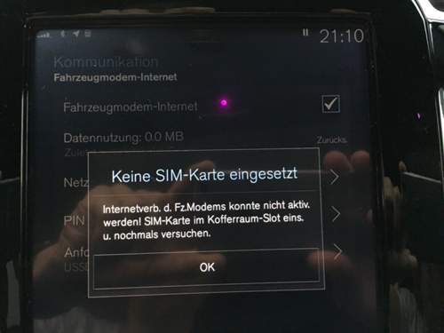

habe das Problem, dass WLAN funktionert + Verbunden ist, aber neue Apps nicht geladen werden können:
Man klickt auf Installieren, dann erscheint ein Prozentebalken mit 0 % am Anfang unter der App. Das wars aber dann - es kommt nur noch die Meldung Angehalten o. ä.. Keien App wird installiert.
Bin für Eure Tipps dankbar... jajaja der Superschlüssel ;-)

Mein Internet-Problem ist wohl weitgehender. Eine Wetter-App habe ich schon gar nicht, der Meister meines 🙂 meinte eben am Telefon, dass auch er keine Apps installieren konnte und schon bei Volvo einen Fall deswegen aufgemacht habe. Man hat ihm wohl gesagt, dass insgesamt 4 XC90 das Problem derzeit bundesweit haben, und man noch keine Lösung habe.
Dass auch mein SIM Modul eine normale Telekom-Triple-SIM Karte nicht akzeptieren will, meinte er, wäre ein separates Problem für das man einen eigenen Fall wegen defektem SIM Modul machen müsse.
Ganz toll...
So ganz nehme ich denen das "einer von vieren" aber nicht ab.
Und:
Internet geht weder über WLAN, noch über Bluetooth Tethering, und eben auch nicht über das nicht aktivierbare Fzg-Modem - siehe auch Foto vom Display...
Schade
War bei mir gleich bei Auslieferung so! Da mußte die Telematikeinheit getauscht werden!!!
Auch klar, daß es dann keine Apps gibt, bzw. sich die nicht runterladen lassen.

Habe eben meinen Meister auf den Tausch der Telematikeinheit angesprochen. Er sagte, er kenne den Fall (meinte wohl Umstand, und nicht deinen konkreten Fall) wo das vor ein paar Wochen gemacht werden musste, aber bei mir könne es eine andere Ursache haben. Er wartet noch auf Rückmeldung von Volvo bzw versucht heute mehrfach von sich aus dort anzurufen...
Mal sehen...
PS: auch der @huckelbuck Trick, mit den 35 Neuversuchen bei der SIM Karte im Fahrzeugmodem versagt bei mir. Entweder wird nach 2min Wartezeit (Spinner-Symbol im Sensus) behauptet, es läge keine SIM Karte drin. Oder ich kann über die Einstellungen zum Fahrzeugmodem (Netzbetreiber, USSD, ...) rein gar nichts tun/sehen.

Falls jemand interessiert ist, wie es bei meinem Problem weitergegangen ist:
noch habe ich keinen Termin beim 🙂, aber der hat nun eine Info von Volvo bekommen, dass vermutlich keine HW defekt ist, sondern Zertifikate (digitale Schlüssel) nicht vollständig/richtig installiert wurden, und dadurch die Authentifizierung meines Fahrzeugs mit den Servern von Volvo nicht zustandekommt.
Das würde insofern zum Symptom passen, da durchaus eine Verbindung aufgebaut wird (per WLAN und per Bluetooth-Tethering), aber dann keine Apps und keine Karten angeboten werden.
Meine Hoffnung ist, dass auch das SIM-Karte-wird-nicht-erkannt-Problem damit zusammenhängt.
