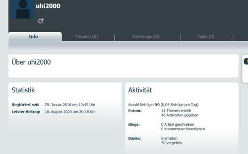

Dann schau dir mal dein Profil an, da steht nichts unter Fahrzeuge da ist ne 0 . Solltest du mal ändern dann fragt auch keiner mehr.
Siehe als Anhang den Screenshot von deinem Profil da steht bei Fahrzeuge ne 0 .
