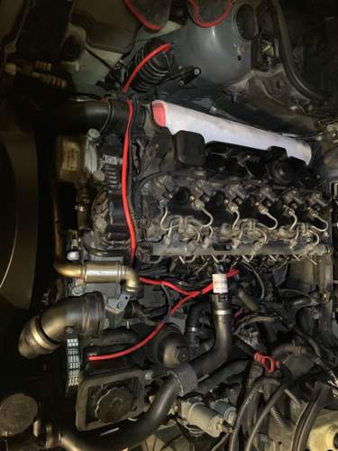

Hey Leute! Habe alles wieder zusammengebaut und bin auch nach dem Entlüften bereits eine Runde gefahren.
Nun haben sich wieder ein Paar Fragen ergeben denn 2-3 Sachen sind mir nicht ganz klar.
Ich habe eine neue Viscokupplung verbaut. Nun rennt der Lüfter dauerhaft??!! Davor war das nicht der Fall.
Mein Entlüftungsvorgang hat ebenfalls Fragen offen gelassen:
An der Entlüftungsschraube zum Kühlmittelbehälter rinnt es blasenfrei raus.
Bei der Entlüftungsschraube links vom AGR jedoch nicht. Da kommt naemlich gar nichts raus. Das Niveau sollte passen.
Nach dem Entlüften hat es nun auch auf den Keilriemen und den Unterboden gespritzt wodurch ich nicht zu 100% sicher sein kann, dass die WaPu dicht ist. Ich habe naemlich eine Papierdichtung zur neuen Pumpe erhalten und war Anfangs und auch jetzt extrem skeptisch:S hat damit jemand Erfahrung?
Hat vielleicht noch jemand eine richtig zuverlässige Anleitung für den Entlüftungsvorgang. Ich bin nämlich ein ziemlich paranoider Mensch.
Die Drehzahlschwankungen sind übrigens verschwunden.
Kühlmitteltemp. nach etwa 20 Min. im Stand betrug 75 Grad und die Nadel stand genau mittig.
Ich danke Euch für Eure Hilfe!!!
Entlüften geht so...
  • Das Auto sollte vorn etwas höher stehen.
  • Zündung einschalten (Motor nicht starten!)
  • Heizung auf volle Heizleistung stellen (damit Wärmetauscher geöffnet ist)
  • Lüftung auf niedrigste Stufe
  • Ausgleichsbehälter und Entlüftungsschraube öffnen
  • Kühlflüssigkeit auffüllen, bis sie blasenfrei aus Entlüftungsschraube austritt (hierbei geht unvermeidlich einiges an Flüssigkeit verloren)
  • Entlüftungsschraube schließen
  • Ausgleichsbehälter randvoll auffüllen und schließen
  • Jetzt Motor starten und laufen lassen, bis Kühlmitteltemperatur in der Mitte steht. Wenn man fährt, wird die Temperatur schneller erreicht. (Durch Öffnen des Thermostats wird der große Kreislauf geflutet, die zuviel eingefüllte Menge im Ausgleichsbehälter wird hierfür benötigt)
  • Kühlmittelstand abschließend kontrollieren
  • fertig

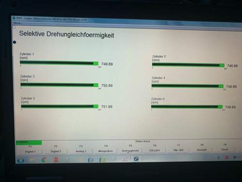

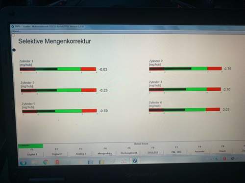

Vor einigen Wochen habe ich mal den FS ausgelesen und bin bei der Drehungsgleichförmigkeit auf seltsames Phänomen gestoßen denn sobald ich in dieses Menü eingestiegen bin, hat der Motor begonnen sich zu schütteln.
Sobald ich wieder aus dem Menü rausgegangen bin, hat sich der Motor wieder eingependelt.
Auch dieses ist nun nicht mehr vorhanden - kann das evtl. auf meine 2-Takt-Öl-Kur zurueckgeführt werden?
Zum entlüften:
Am agr thermostat sollte eigentlich auch kühlflüssigkeit austreten.
Erst wenn aus agr thermostat und ausgleichsbehälter blasenfrei die flüssigkeit austritt die schrauben wieder draufdrehen.
Zu deinem phänomen:
Das ist relativ "normal" das sich die kiste ein wenig schüttelt im Drehungsgleichförmigkeit modus.
Ansonsten schauen die werte der injektoren gut aus.
Anstatt 2t öl würde ich lieber ein additiv reinkippen.
Ja injektoren hatte ich ja auch schonmal geschrieben. Würde an deiner Stelle auf jeden Fall ne Rücklaufmengen Messung machen. Wenn du jetzt eh so viel machst an dem Motor.
Mekne Werte sahen ein knappes Jahr vorher auch gut aus bei INPA. Das Ergebnis kennst du ja Tom ;-)

Hey Tom! Ich habe ja kein AGR-Thermostat. Nur einen Hartplastik-Schlauch der zum Hauptthermostat geht. Und da kommt nichts raus. Habe mit offenen Entlueftungsschrauben ein Paar Gasstöße abgegeben und da ist die Kühlflüssigkeit dann letztendlich rausgekommen.
Ich bin mir da jetzt so unsicher dass ich von Null anfangen werde. Schade um das Kühlmittel
