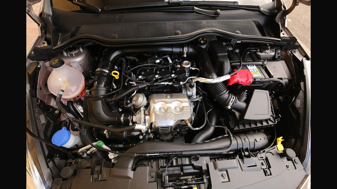

Achte auf jeden Fall das es ab 06.2020 Baudatum ist denn ab da sind die nicht mehr mit Zahnriemen sondern mit Kette.
Großartig problembehaftet scheint mir der Fiesta nicht zu sein. Ich hab das Auto bald zwei Jahre und hab vor Kurzem eine neue Batterie bekommen. Das scheint mir generell bei Ford ein Problem zu sein mit dem Lademanagement. Davon abgesehen war aber bis Heute nichts defekt oder auffällig. Das ist schon ein ordentliches Auto.
Probleme gibt es überall. Da kann man kaufen was man will. Egal ob es Mercedes, Audi, Toyota oder sonst wer ist, alle haben ihre Schwachstellen.
@carbonix schrieb am 21. April 2022 um 16:42:43 Uhr:
Was ich jetzt so gefunden hatte, war EZ ab 09/20 bzw 11/20
Laut dieser Liste haben die Benziner einen Zahnriemen
https://www.autosmotor.de/...typ-jhh-zahnriemen-oder-steuerkette-70642
Bis auf den ST.
So pauschal, wie in der Liste geschrieben, ist das schlichtweg falsch.
Die Vorschreiber haben schon recht, 2020 ist die Umstellung auf Steuerkette erfolgt. Erkennbar daran, dass der Turbo nicht mehr vorne Richtung Kühler, sondern hinten Richtung Spritzwand sitzt.
