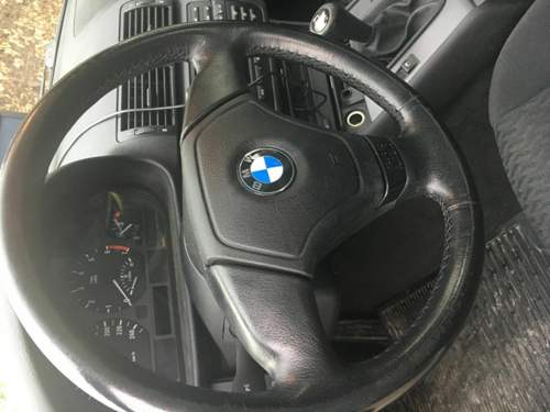

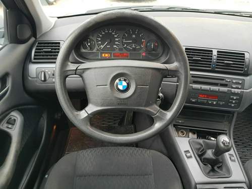

Laut Aussage des Kundendienstsachbearbeiter ist der in unserem BMW 318i / EZ 1999 Airbag nicht betroffen.
Das Fahrzeug wurde mit einem nachgerüstetem Sportlenkrad/Airbag in der BMW Werkstatt vorgeführt, siehe Bild im Anhang.
Es wurde mit keinem Wort erwähnt dass das Fahrzeug nicht mit diesem Lenkrad ursprünglich ausgeliefert wurde bzw. die Frage gestellt: wieso ein Sportlenkrad verbaut ist.
Ursprünglich war das "Buslenkrad" siehe Bild im Anhang verbaut.
Sportlenkrad_nachgerüstet
Original_verbautes_(Bus)Lenkrad
