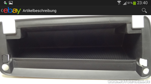

Etwas was ich bis heute auch noch nicht rausgefunden habe ist wie das Innenfach vom Käferfach in der Carbonblende arretiert ist. Angeblich nur links und rechts irgendwie da wo die Verriegelungsbolzen der Klappe einrasten...
Weißt du da was oder kannst du mal Bilder machen von der Carbonblende und dem Innenfach das man da was sieht wo sich das arretiert...?

Ja das Innenfach vom Käferfach ist dabei. Warum willst Du das denn ausbauen? Ich mach dann mal ausgiebig Fotos ;-)
Kommt man an das ERWIN als Normalsterblicher auch ran? Ich hab zwar nen Kumpel, der Servicetechniker bei VW ist, aber dann bräuchte ich dem nicht ständig aufn Sack gehen ;-)
Okay jetzt weiß ich was Du meinst. Nein das Innenfach und die Arretierbolzen sind nicht dabei :-(. Toll jetzt muss ich die noch bestellen. Hänge aber Fotos an, da sind am Rand Clipse eingelassen. Sind die silbernen Teile am Rand.

Bzgl. Fach...
Genau da über den Puffern unten li &re ist je ein Loch. Diese beiden müssen im Innenfach auch sein und da kommen dann die beiden Buchsen rein und arretieren das Innenfach in der blende zusätzlich zu den clips.
Und genau diese Buchsen wollt ich wissen wie die aussehen bzw. raus oder rein gehen...
Hat sich zwar eigtl erledigt. Wollte da nen Kabel ins Fach legen. Habs jetzt anders gelöst.Aber wäre trotzdem interessant zu wissen. Wer weiß ob man s nicht doch nochmal braucht.
Okay....könntest du vielleicht mal ein Foto vom Innenfach machen? Sind das mehrere Teile, oder sind diese Hülsen, wo die Bolzen der Klappe reingreifen mit dem Innenfach verbunden?
Nein. Das Innenfach ist ein Teil was scheinbar die gleichen 2 Löcher hat (die setlich unten und rund). Dann gibts dazu die beiden Buchsen. Diese werden dann irgendwie durch beide Löcher gesteckt und arretieren das Innenfach in der Blende.
Nach vorne hin sind sie L förmig und greifen bis in die Aussparungen der Blende welche vor dem Loch zu sehen sind.

War heut beim Freundlichen, weil auf Garantie das Climatronic Bedienteil getauscht wurde, weil 2 LEDs ausgefallen waren. Beim Beetle Cabrio im Showroom hab ich mir das mal angesehen, und dann gleich die Teile geordert. Innenfach mit Antirutschmatte, 2 Hülsen und 4 Schrauben. Kommt Montag aus Baunatal und kostet ca. 17 Euro.
Hier in der bucht eines gefunden Ist zwar von einem Rechtslenker. .. also spiegelverkehrt rechts ist die buchse nicht drin links hängt sie noch drinnen Also scheinbar wirklich nur gesteckt und zur fachmitte hin auszuhebeln. Hab vorher noch nie eins gefunden in der bucht...
