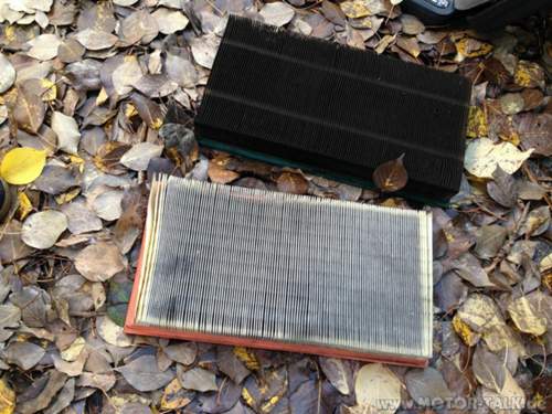

Was ich allerdings nicht so berauschen fand,war der Luftfilter und dessen Gehäuse.
Aber seht selbst...😠
http://up.picr.de/18394939ct.jpg
http://up.picr.de/18394940rb.jpg
http://up.picr.de/18394941sl.jpg
http://up.picr.de/18394943ny.jpg
Dazu muß ich auch noch sagen,der Gehäusedeckel lag lose auf'm Gehäuse,die Klammern waren alle nicht eingehakt.😠
Werde mir jetzt natürlich nen neuen Luftfilter holen und Alles komplett sauber machen.

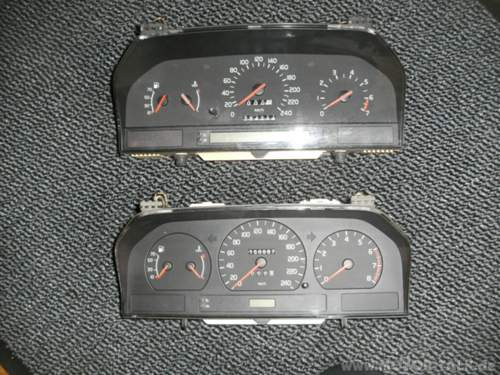

Da in meiner Armatur die Halbe Beleuchtung nicht geht,Tankuhr,Temperaturanzeige und halber Tacho bleibt dunkel...,wollte ich die ausbauen und die Birnen wechseln.
Und wenn ich die Armatur eh' ausbaue,denn würde ich gern' wissen,ob es machbar wäre,die Uhr auszubauen und stattdessen den Bordcomputer einzubauen.
Jetzt schaut es ja so aus.
http://up.picr.de/18396968gh.jpg
Ein Bordcomputer passt in Verbindung mit deinem Kombiinstrument nicht.
Es gibt welche von Yazaki (so eines wie du hast) und welche von VDO. Bei zweiterem passt ein Bordcomputer
Zum Foto:
Oben VDO
unten Yazaki
Ki-vdo-und-yazaki-003

Bei Bordcomputer musst du wie Eigen sagte das ganze Kombiinstrument austauschen. Falls du das macht achte drauf das du das richtige erwischt. KI's von 92 bis 95 sind untereinander kompatibel sowie 96 mit 97. Ein 96er KI passt nicht in einem 95er und vice versa (von der Elektric her). Da du ein 96er hast brauchts du ein VDO KI von 96 oder 97 vom Sauger. Turbo würde auch gehen aber dann ist die Turboanzeige dabei 😉
Für dein jetzigen KI gibt es ein "Upgrade" auf Uhr und Temperaraturanzeige. Den Temperaturfühler musst du eh nachrüsten der ist bei dir nicht vorhanden, die Kabelage schon.

PS Luftfilter kann ich "toppen" 😉 Oben ist einer den ich ausgebaut habe (nicht mein Wagen) unten meiner nach 30.000km
2013-10-22-10-53-16
