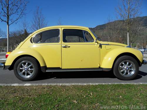

meins war auch mal Texasgelb L10B, (Bild 1) und sah (in Sachen Rost) recht gut aus.
z.Z. lauft die Vollrestauration, und da kam noch unsichtbares dazu.
Auch Rahmenkopf und Tunell waren innen z.T. verrostet. Und die Federdome kannst wirklich erst gut begutachten, wenn da der Unterbodenschutz und der Lack weg ist.
Also alles wird erst sichtbar, wenn er Nackt (entlackt) da steht (Bild 2).
Und teuer wirds.
Aber macht nichts, wenn mann Freude daran hat, und perfekt muss es sowieso werden.
Gruss Fernando
