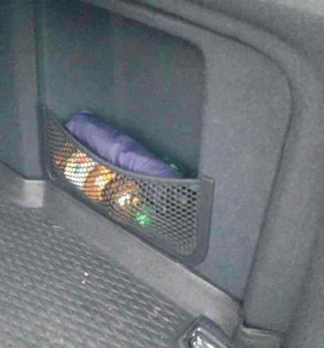

Ich würde gerne die herausnehmbare Ausbuchtung auf der rechten Seite meines Kofferraumes (Limo) mit einem Netz versehen. Damit da nicht nur Stauraum ist, sondern Sachen auch dort bleiben, wenn man sie da reinstellt.
Die Netze die ich bisher gefunden habe sehen entweder nicht toll aus, und / oder passen von der Größe nicht. (Fußraumnetz A6, Kofferraumnetz 3er BMW, usw.)
Hat jemand schon mal was in der Richtung versucht und hat einen Tipp?
So, hier mal meine Lösung :) Es handelt sich um ein Ablagenetz aus dem Seat Altea, Teile-Nr. 5P0 868 917 A (rund 20 €).
Habe 2 Löcher gebohrt für die oberen Haltepunkte (6mm Bohrer und dann etwas erweitert, ohne Schrauben, trotzdem bombig fest), an der Unterseite gibt es jeweils 3 Laschen, ca. 3cm breit. Den Schlitz dafür hab ich jeweils mit dem Dremel reingeschnitten.
Einzelne Flaschen kann man stehend aber so nicht fixiert bekommen, der Boden der Aussparung ist geneigt. Aber liegend oder wie oben auf dem Foto ein Sickpack an Flaschen hält wunderbar.
Mir gefällt es.

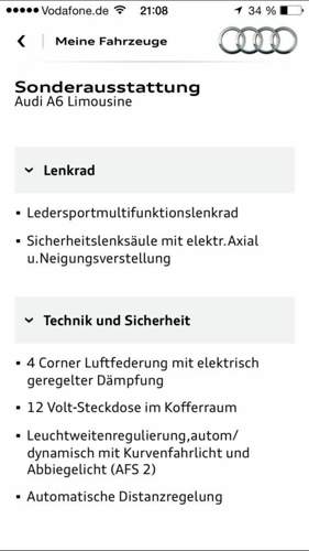

@Airway
Ich habe die Ösen, Haken, kein Netz. Jetzt erkläre mir, wo die Steckdose ist oder sein soll? Meine Frage ist jetzt kein Witz, sondern ernst gemeint.
...die Steckdose ist gleich rechts,wenn Du den Kofferraum öffnest...
Ist Sie nicht, lieber Airway. Ich schwöre, habe keine Steckdose dort.
Aber die Ösen & Co habe ich. Hm, meiner einer ist von 2004. In der Ausstattung steht auch nix von Gepäckraumpaket. Aber die Ösen sind schön. Habe dort bisher ein Gummiband eingeharkt.
Hast du so ein Netz auch mal live (sozusagen) im Kofferraum.
Dann überdenke ich ein Kauf für mein Gummiband.

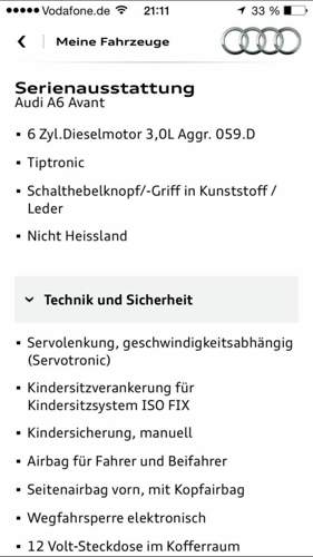

Edit.: ...auf Bild 1 von Ibomu,ist sogar die kleine Steckdose zu sehn:eek:
Die 12 Volt Steckdose ist Laut MyAudi Sonderausstattung:eek: hätte gedacht sowas ist Serie...
Edit: in meinem VFL Avant war die Steckdose Serie...
...Serienmäßig ist bei Audi(fast)nichts:(...wie gesagt,die Steckdose gehört zum Gepäckraumpaket(siehe oben)...
