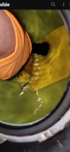

bei meinem m550i ist mit Start des Motors ein ziemlich nerviges Surren zu hören. Ich hoffe im folgenden Video kann man es etwas raus hören: https://youtu.be/38yyrJCQxn8
Wenn das Fahrzeug längere Zeit steht und ich schließe es auf dann ist dieses Geräusch deutlich lauter für 1-2 Sekunden auch zuhören. Kann das die Benzinpumpe sein? Wenn ja gibt diese den Geist auf? Oder ist das Stand der Technik, was ich mir aber kaum vorstellen kann.

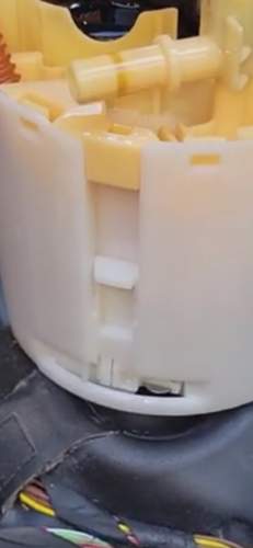

Bin gerade meine am wechseln und verzweifel an der Befestigung der Pumpe , raus ist sie schon muss nur noch die neue rein und eingeklinkt werden , aber ich verstehe den Verschluss nicht , weil der Rahmen der Pumpe dort anschlägt wie soll die dann eingeklinkt werden , naja ich schaue mir das morgen nochmal genauer an hab kein Zeitdruck
Hast du auch einen anderen Kabelbaum dabei oder den alten? Warum wechselst du sie? Gleiches Problem?

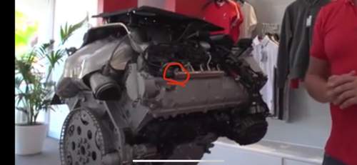

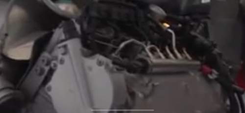

So Update bei mir , Pumpe ist drin Auto läuft und trotzdem zuckt er noch , habe jetzt in der Amerikanischen Facebook Gruppe jemanden gefragt der das Problem beseitigen konnte , bei ihm waren es die Kraftstoff Hochdruck Sensoren, ich hoffe da komme ich gut ran

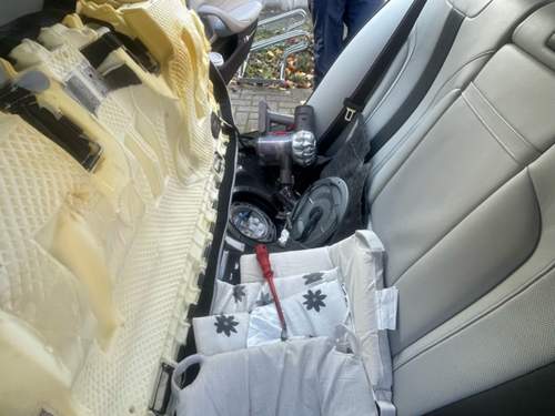

Ausschließen kann man es zwar nicht, allerdings glaube ich es nicht. Würde die Pumpe solche Vibrationen erzeugen, dann würdest du das besonders im Bereich der Rückbank auf der rechten Seite irgendwie merken. Denn dort sitzt die
Benzinpumpe drunter...
Aber wie gesagt, völlig ausschließen kann man es natürlich nicht. Wenn die Pumpe defekt ist kann sich das ja auf verschiedene Art und Weise äußern.
